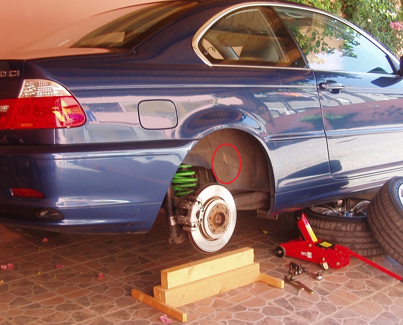

    Voi esperti... cosmy batti un colpo... :-) un cerchi da 19 con canale 10J et44 mi dara' problemi al posteriore della mia e46? Gomma 255/30... Mentre davanti 8,5 et 38 gomma 225/35... Sto valutando l'acquisto di 4 hamann di un amico un po conciati, da far rigenerare...

    per me tocchi dentro. con 9,5 et45 non rimane praticamente niente spazio, anzi si arriva a toccare leggermente con le flessioni dei gommini in curva

    Penso anch'io... Perché usando i vari programmi per calcolare le sporgenze dei cerchi ho visto che il problema sta all'interno... Anche perche' quel segno in foto ce l'ho già adesso che monto le 255 sul canale 8,5... Appena mi arriva il preventivo per rimetterli a nuovo se non e' troppo alto faccio una prova.. E vi aggiorno, grazie!

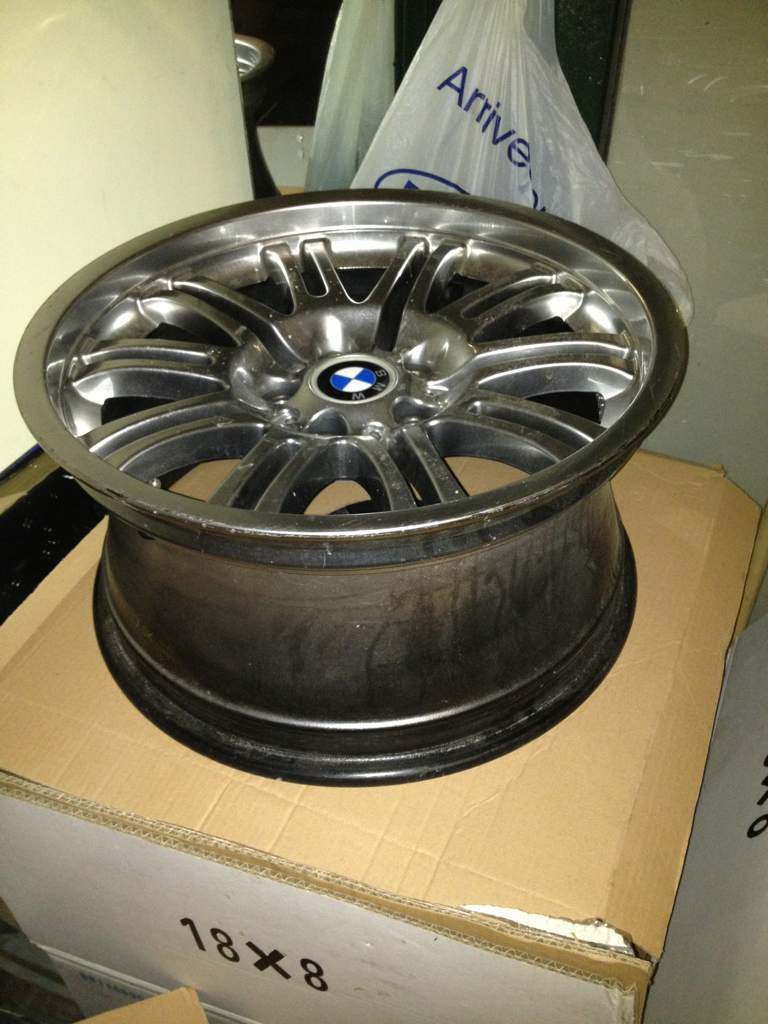

    Cerchi da '18 quale ET e canale?
    Li ho appena acquistati:)stanno in verniciatura[​IMG]

    Per fortuna li vado a vedere io di persona! L'altra cosa che mi fa venire il dubbio e che a detto che sono 8,5p pollici ma da quello che ho visto io la BMW i 313 li fa solo 7 8 9 pollici
    Sono per forza replica se sono 8,5 di canale...
