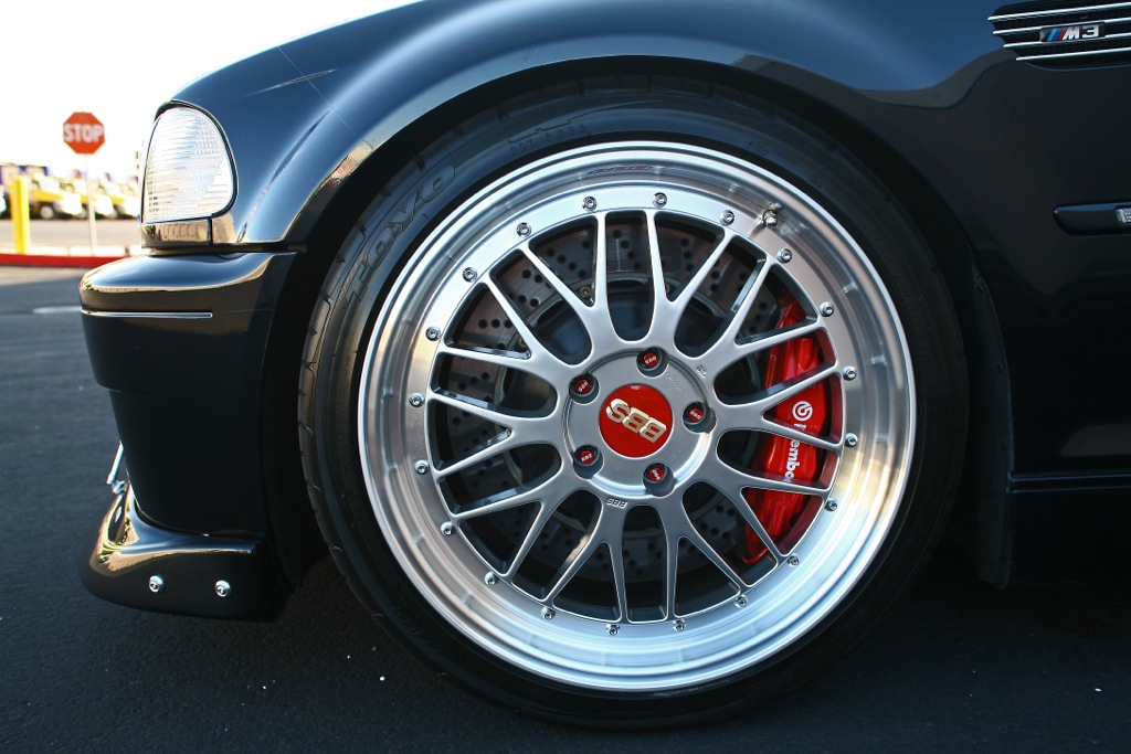

    Gli LM cosa sono?
    cmq mi toccano poco o niente e solo quando prendo buke o simili. nn saprei, hai avuto i vmr vb3?

    i Le Mans :mrgreen:
    si i CSL sono VB3, a dire il vero sono ancora fermi in uno stanzino
