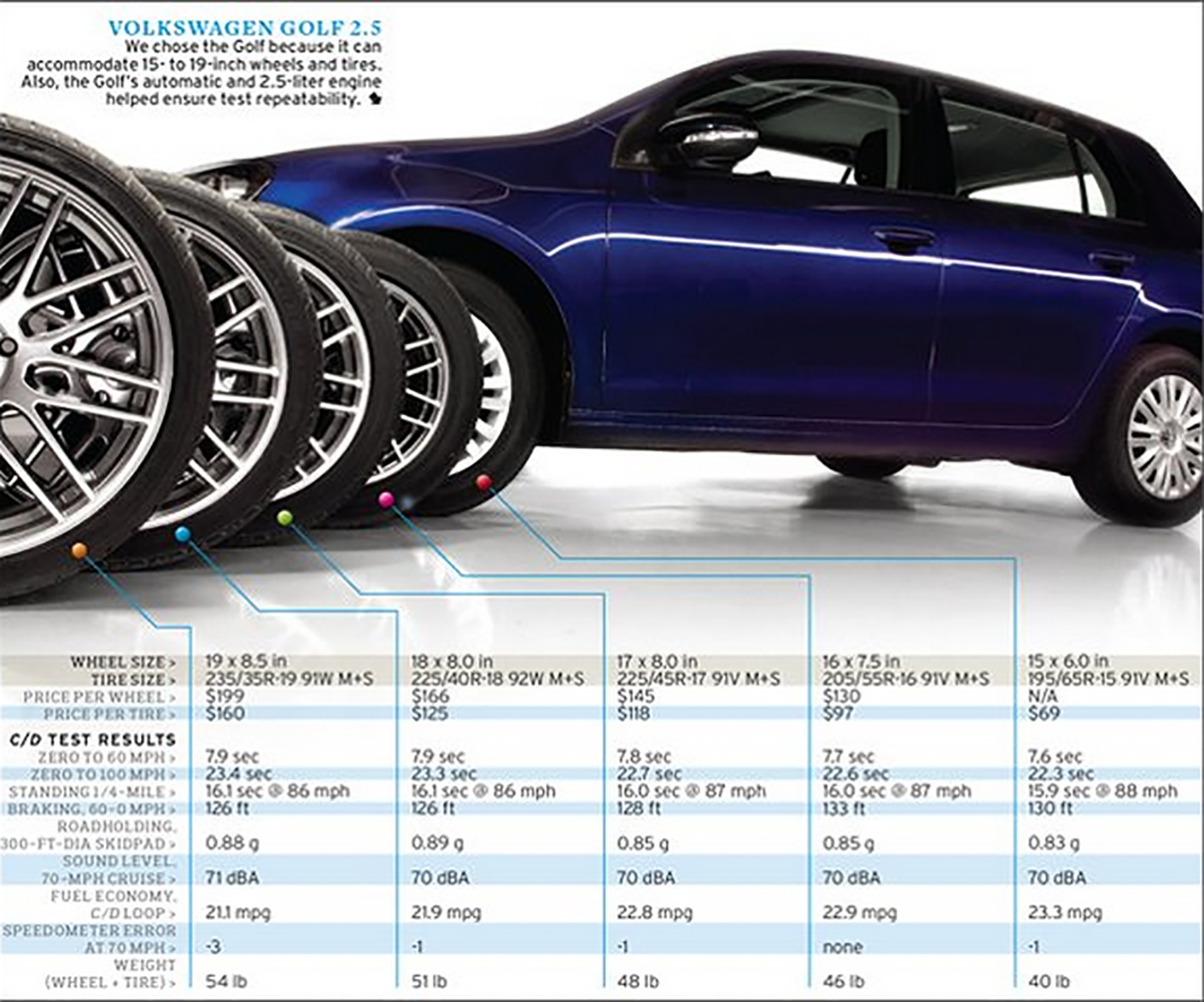

    In termini di prestazioni e di consumi che decremento avrò passando da una gommatura anteriore e posteriore 225/45/17 a quelle tipica dei 19 ossia 225/35 e 255/30? In termini di comfort ho già messo in conto di perdere molto.

    Cambia meno di zero, hai la stessa larghezza sul battistrada, cambi prestazioni se allarghi le gomme e aumenti l'attrito, non se cambi l'altezza della spalla.
    Poi sta da vedere il peso dei cerchi, ma mettendo i 19 con gomme normali non rft che son piu' leggere dovrebbe compensarsi il maggior peso dei cerchi.
    Ma non e' detto, dipende dal peso dei cerchi attuali e di quelli nuovi, magari pesano di meno.
    8.5 e 9.5 sono perfette, le avevo messe anche io, le gomme non sono tirate, sono perfette e migliora molto la guida, hai una spalla piu' rigida e una guida piu' reattiva, fai solo attenzione sul bagnato dato che essendo piu' reattiva e' piu' sensibile ai cambi di direzione.

    Quindi ha i 17 con gomme non differenziate?
    I 17 c'eran anche con differenziate se ricordo bene, oppure no?
    In questo caso avrebbe piu' grip dietro, qualcosa perderebbe ma in generale solo sul dritto, c'e' da dire che pero' essendo una tp aumenta il grip e quindi lo spunto in accelerazione, magari perde in velocita' massima, ma le prestazioni dichiarate sono gia' con gomme piu' larghe.
