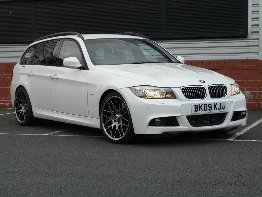

    Qualità dei cerchi OTTIMA, fin'ora mi sono trovato benssimo.
    Su E91...beh, giudica tu :mrgreen: (questi sono da 19'')
