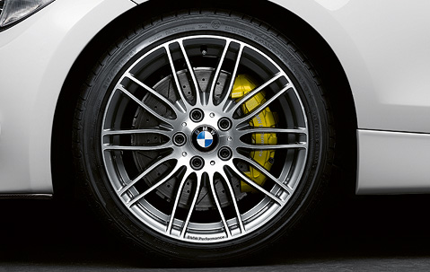

    incollo un immagine... e aggiungo che gli originali son canale 7.5 e 8.5 ( non 8 )
    quello sotto l'originale

    manca la diamantatura... c'e' una M in piu' una scritta BMWperformance in meno... ma ad un occhio poco allenato...

    bè si, non sono proprio identici agli originali, ma se uno vuole risparmiare, qui risparmia più del 70%! Per il canale c'è di pro che si possono girare le gomme e anche qui si ha un bel risparmio... Insomma per chi vuole cambiare cerchi e spendere poco è il massimo!

    70% di sconto...
    famo due conti va :) /emoticons/smile@2x.png 2x" width="20" height="20" />)
    116 a cerchio + 25 di spedizione a cerchio!! sono 141 euro*4 = 564.00 euro...
    Originali costano circa 1000 euro ( spese comprese su ebay.de ).
    risparmi un 43.4% per avere una replica... ovvio son soldi.. non dico di no.. ma accettando replica differenze ecc... 400 euro risparmiati ma un prodotto non BBS quale l'originale.
    p.s. non giri nemmeno i cerchi visto che ET Anteriore e' differente dall' ET posteriore sulla 1er
