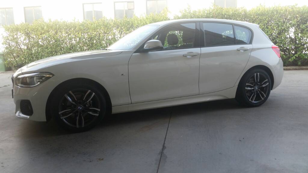

    Ottima scelta, la stessa che sto pensando di fare io sulla serie 2 coupe' in vista del futuro primo montaggio delle gomme invernali.
    Due domandine: La boccola con marchio bmw al posto di quella mak, ci ha pensato il gommista a trovarla e cambiartela?
    Le dunlop che hai montato sono runflat?...205 o 225?
    Grazie, e complimenti ancora!!!
  4. Paolin
    Paolin Aspirante Pilota
    49
    20 Ottobre 2015
    29.090
    Bmw serie1 M-Sport Lc1
    Cerchi a libretto LCI
    Ciao lo stemma bmw lo ho preso io a parte... le gomme non sono runflat e sono nella misura 225/45/17 complete di sensori pressione....
