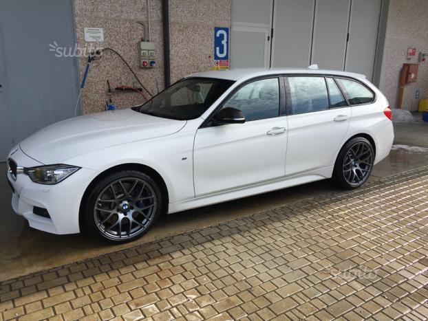

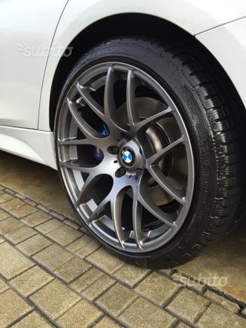

    Buongiorno a tutti,
    Sono in procinto di cambiare i cerchi alla mia bmw e92 325i attualmente da 17.
    Vorrei passare a dei cerchi da 19 pollici trovati usati, premetto i cerchi mi piacciono molto ma ho un dubbio sul canale o sull'et di quelli posteriori mi sembrano un po troppo sporgenti purtroppo ho solo queste foto per dare una valutazione e il proprietario non li ha attualmente montati sull'auto, lui mi ha detto che nonostante posteriormente sporgano un po non ha mai avuto problemi in caso di controllo Vi lascio qualche foto considerate che al momento sono montati su una station ma io li monterei su una coupé non so se i parafanghi siano piu larghi...
    [​IMG] [​IMG]

    Ciao biemme.... questi sono montati su una f31... non credo che vadano bene per la tua che è una e92.... non sai gli et dei cerchi?

    Ciao Matteo no perché il proprietario si è affidato al gommista quando li ha montati quindi non so ne l'et ne il canale dei cerchi pensavo però andassero bene anche su e92...
    Guardando un po su internet vedo che chi vende cerchi per il modello e92 da la possibilità di montaggio anche sulla f31

    Bisognerebbe controllare gli et della f31...
    Controlla qui...
    http://felgenkatalog.auto-treff.com/
    È il catalogo di tutti i cerchi Bmw...
    La f31 ha et 47 posteriore... la e92 ha et 37 al posteriore.... io cercherei qualcos'altro sinceramente... Ma aspettiamo qualcuno più esperto... magari con dei distanziali si potrebbe risolvere.... sarebbe da sapere che et e canale hanno quei cerchi che vorresti prendere...

    ET sono 37ant e 39post
    Ant 2,5mm più in dentro
    Post 5,5mm più in dentro
    Vanno bene....

    Ok grazie quindi Michele posso prendere anche quelli che avevo trovato montati sulla f31?
  12. Michele G.
    29.995
    6.054
    2 Febbraio 2012
    788.135.120
    Se il canale e l'et sono quelli da te postati vanno bene...
