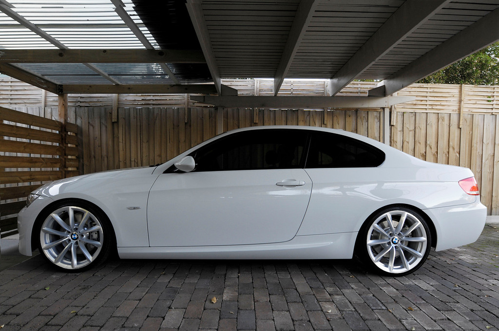

    Azzo che spettacolo!
    sinceramente mi sembrano da 20" però devo dire che è veramente stupendo forse anche meglio degli M5 (che a giorni monterò:mrgreen:)
    comunque tornando al discorso ET, dalle mie ricerche, al posteriore al massimo 9,5 et 25 (ma et 27/28 forse sarebbe meglio) all'anteriore 8,5 et fino a 30
