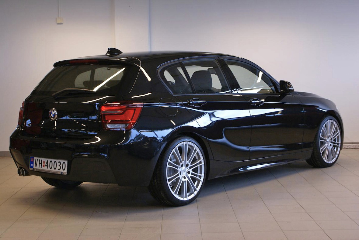

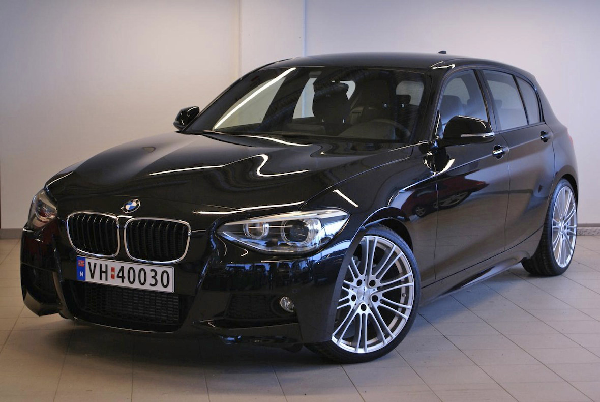

    E questi?
    [​IMG][​IMG]
    Ultima modifica di un moderatore: 2 Agosto 2013

    Non si vede nulla!!!
