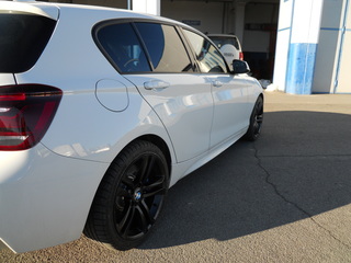

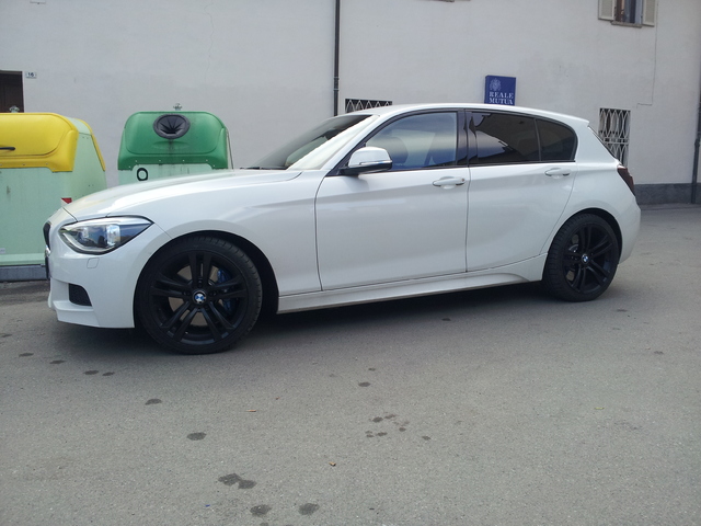

    Ciao Roy , io ho proprio i mak bimmer da 18 per le termiche , nella misura 8jx18 con ET 38 ...avevo preso inizialmente gli ET 43 ma toccavano le pinze anteriori dell'impianto frenante M ...sono perfetti gli ET 38 ( stanno ancora dentro filo passaruota di 4 mm sia davanti che dietro ) se guardi ho messo le foto anche con quelli.

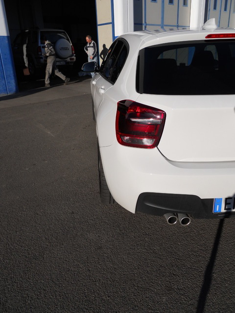

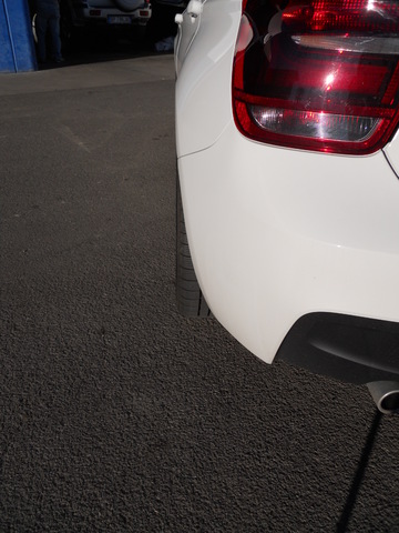

    I Bimmer ci sono con canale 8J ET 38...o meglio a me il venditore mi ha sostituito gli ET 43 con gli ET38 perchè toccavano sulle pinze...lo stesso venditore ( online ) aveva interpellato la Mak che per risolvere il problema ha proposto il montaggio degli ET 38 ( non so poi se li ha prodotti da un grezzo appositamente per il mio caso :-k).
    Ad ogni modo io monto le 225/40 sui 2 assi ( che con le termiche è consentito ) , ma credo che anche con i 245 sul posteriore non dovresti uscire dal filo passaruota ...ti allego foto per farti un'idea

    Si ma considera che le 225 rispetto alle 245 sono 2cm più strette, hai delle altre foto!? Cavolo stanno bene

    Mercedes A45 AMG + BMW Z4 2.5si
    Si è vero però dovresti starci comunque...avevo fatto già io le prove ( sono di quelli che non vuole sbordare dal passaruota )..se poi vuoi stare più tranquillo e non hai le pinze blu M metti gli ET 43...ora te le giro
