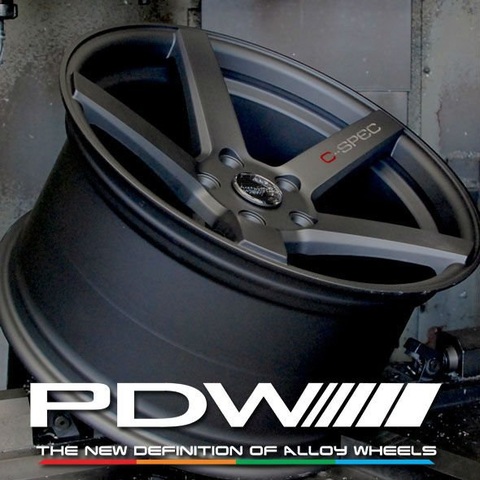

    Ho sentito il venditore e i cerchi del primo link sarebbero della PDW , assomigliano a quelli del secondo link ( z performance di cui però non ci sono misure adatte e poi costano di più...), comunque dovrebbero esser questi:

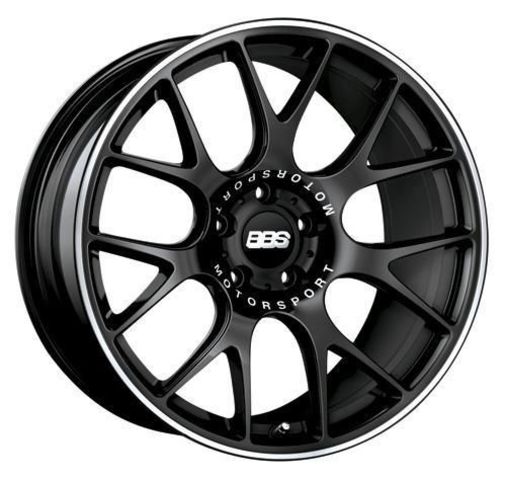

    L'alternativa sarebbero questi (che come ET e canale andrebbero comunque bene , ma costano di più ) :

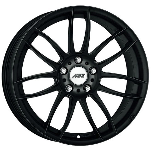

    Avevo considerato anche questi :
    Diciamo che i BBS motorsport ( che sono sullo stile CSL e simili ) sono molto belli ma volevo qualcosa di diverso...

    Ciao Ale, i cerchi di cui ho messo foto sopra sono tutti con canali 8 ant e 9 posteriore...almeno così dichiarano.
    BBS 8x19 ET 40 / 9x19 ET44
    PDW 8x19 ET 38 / 9x19 ET44
    AEZ 8x19 ET 37 / 9x19 ET40 o ET45 ( ci sono 2 opzioni )
    Forse con questi ET sul posteriore potrei anche non abbassare la macchina
    I tuoi mi piacciono ...così ci sarebbero 2 f20 uguali:biggrin:...che dici??
    A me i PDW piacciono ( anche se sono un po' tuning forse....) perchè assomigliano agli "z performance six"
    Questo è quello che mi ha scritto il venditore dei PDW:
    in allegato foto con risoluzione maggiore, i cerchi sono neri opachi
    all’anteriore posso fornire 8x19 ET38 e vanno bene senza problemi (dato che li hai già)
    al posteriore abbiamo 9x19 ET44, i dati del TUV mi danno da ET40 ad ET48 e quindi ET44 sembra OK; comparandolo con il 8x19 ET38 sono:
    + 12.7mm di differenza tra 8” e 9” (di maggiore sporgenza)
    - 6mm di differenza tra ET44 ed ET38 (di minor sporgenza)
    = + 6.7mm rispetto la situazione attuale
    (da considerare che la gomma 245/30R19 sul 8x19 fa più “pancia) mentre sul 9x19 è più “stirata” e quindi guadagni altri 2/3mm)
