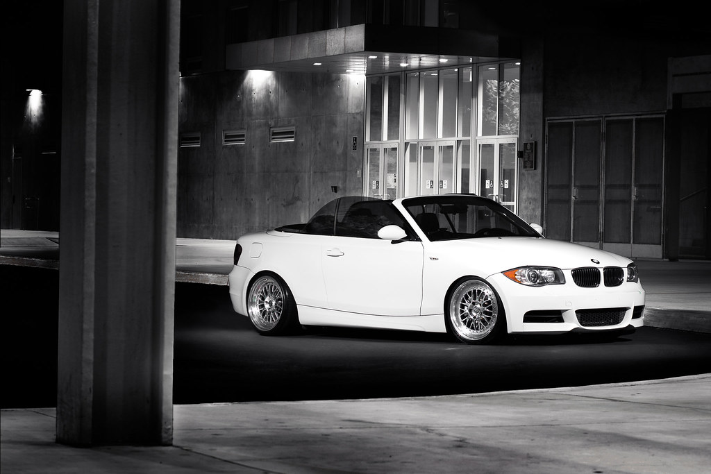

    guarda che nella evo avevo un 235 e un canale del 9 quando il cerchio ori era dell'8, la gomma non era tirata estrema assolutamente....
    io avrei messo un 10 dietro conj le 245 fai te...:mrgreen: come questo:

    Possibile sia da 10":-k

    si ha le rispettive gomme di serie: 215 e 245 con gli 8,5 A e i 10 P

    Quoto, tutto vero. :wink:
