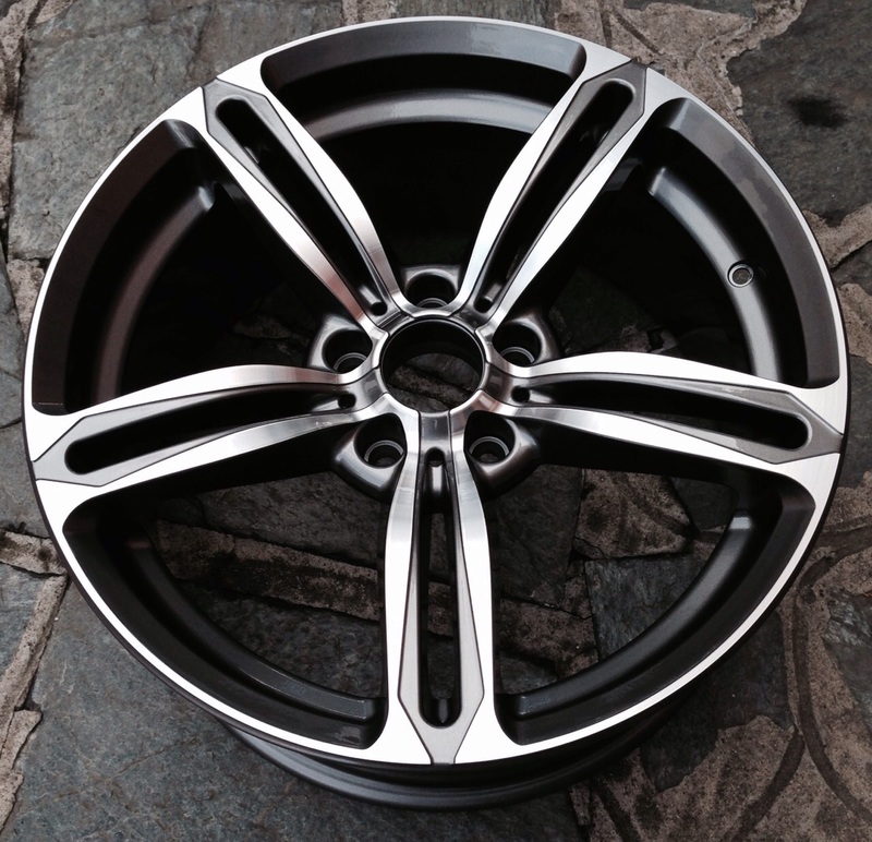

    Si quelle...considera che se ne faccio tanti ne faccio 20000 in un anno... Compreso con le invernali.... Quindi durerebbe abbastanza... E poi essendo differenziate le cambierei a coppie
    Comunque sono indeciso sui cerchi... Chi mi da qualche consiglio?
    Io ero puntato sui replica M3...pero anche gli altri sono molto validi... E che assomigliano molto ai miei originali (styling 379 a stella)

    Perché se devo dire la verità non mi piacciono granché... E volevo rimanere su un disegno bmw

    che sono molto belli e che vanno bene, complimenti ;) /emoticons/wink@2x.png 2x" width="20" height="20">
