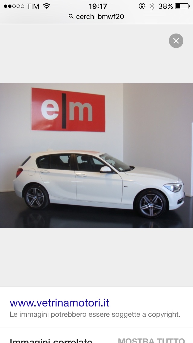

    Io ho per le invernali i classici cerchi della f 20
    [​IMG].
    Ma nn so che canale siano. Io l'avevo presa così la macchina.
    Però le ruote nn sporgono dal parafango.
    Quelli estivi più grossi, ho sbagliato a comprarli. Ci sono i cerchi 386 da 18 per f20 e f21 che non escono dal passaruota.
    Se vede che i miei sono di un'altra macchina, forse il serie 5.
    Solo le posteriori escono.
  7. ASDRUBALE
    ASDRUBALE Kartista
    214
    5
    7 Dicembre 2013
    2.955
    BMW 118d f20
    Questi sono il modello a stella originale bmw che monta sul modello sport, questi sono canale 7,5j et 43

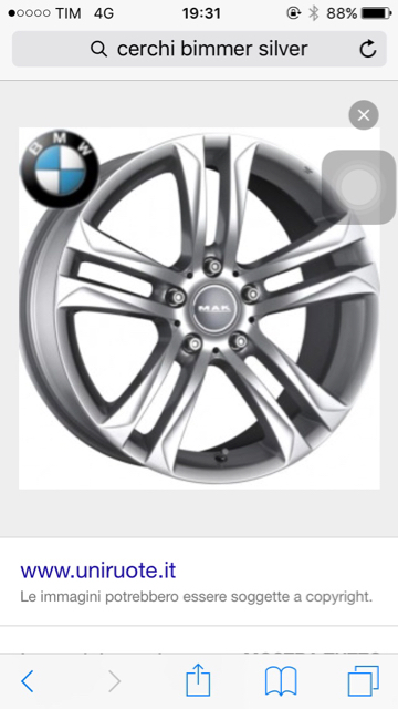

    Ho visto i Mak Bimmer (sempre da 18') e li sto riconsiderando. Rispetto ai luft li vedo più eleganti e semplici (forse anche perchè io non ho una macchina ribassata?).
    Voi avete avuto modo di vederli entrambi montati? sono aperto a consigli. Vorrei cerchi belli senza però che siano troppo truzzi!
    I bimmer sono un problema visto che ci sono solo 8x18 e non 7,5x18?:-k:-k

  12. actarus8v
    50.710
    5.224
    a me piacciono molto anche i Bimmer, anche se sono più diffusi rispetto ai Luft ;) /emoticons/wink@2x.png 2x" width="20" height="20">
    nessun problema per il canale 8, in molti li montano con soddisfazione sul forum
