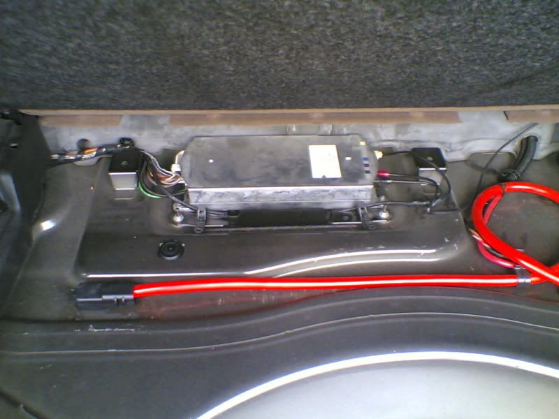

    Una per una, cosa comandano?
    PS quella a sx è il PDC, quindi caso risolto :mrgreen::mrgreen:
    GRAZIE :wink:

    la prima in alto e la centralina tcu (telematic control unit )la seconda immagine in basso sono nel ordine da dx verso sx la centralina pdc ,centalina sospensioni , centralina micropower modul

    la centralina micropower modul cosa comanda?

    La ulf è montata nelle elettroniche di vecchia generazione (E38,E39,E46,E53,E87 ecc.ecc.).

    Ni!!:mrgreen: Le ulf o mulf o mulf2 sono quelle centraline che fungono per il semplice bluetooth. Le Tcu sono per il telefono veicolare bluetooth professional.

    Non direi esattamente, la MULF e MULF2 nè tantomeno la TCU vanno sulle auto che ho citato.

    ulf 1 e ulf2 sono centraline telefoniche bt la seconda e un evoluzione hw con migliorie e il supporto del interfaccia usb (con una diversa centralina ) la tcu (che sta per telematic control unit ed è una doppia centralina al suo interno dispone di un doppio telefono il primo supporta il classico bt il secondo serve per i servizi aggiuntivi vedi assist , bmw on line . sono disponibili anche versioni tcu con sistema gps integrato per le funzioni di tracer (solo usa ).

    Allora specifichiamo meglio, le ulf2 ha un evoluzione hardware ma non supporta la usb, la ulf2 high invece supporta la porta usb!!

    la bmw le chiama sempre ulf2 sia la variante con usb sia la variante senza usb

    Si, ma sulla patacca apposta sulla centralina c'è scritto Mulf2 nella normale, mentre in quella predisposta per l'usb c'è scritto Mulf2 High. Poi ovviamente in bmw per complicare/semplificare le cose, le chiamano allo stesso modo!!:lol:

    certo ma le due centraline sono post montabili e intercambiabili (in codifica variante si terra conto di questo )
