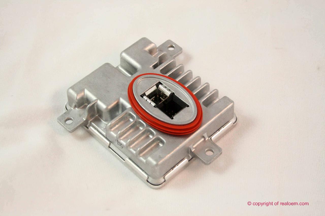

    Ieri mi sono accorto del faro dx spento e della condensa nel vetro, stamattina la porto dall'elettrauto, prova due lampade xenon diverse ma nulla, così mi dice che bisogna cambiare la centralina del faro, che ha preso acqua, per soli 600 euro...! Possibile una cosa del genere?
    Avete idea di come posso risolvere questo problemino senza un spesa così folle?

    Trovi pezzi online non originali Bmw ma di altre marche a meno, non produce i pezzi Bmw e quindi trovi a meno lo stesso pezzo dello stesso produttore non marchiato Bmw, cerca su ebay.it, .de, .uk in italiano o inglese o anche su Amazon, se poi e' un ricambio generico fatto anche da altri produttori lo trovi su vari siti di autoricambi, cerca un po'.
    La condensa e' normale, capita anche quando lavi la macchina ma deve sparire appena accesi i fari, se non sparisce e' entrata acqua.
    Non e' che magari ha sbagliato e ha guardato il prezzo del faro completo?

    Un esempio a caso http://www.ebay.it/itm/Centralina-Fari-Faro-Xenon-Ballast-BMW-X1-E84-Z4-E89-K48-K1600-GL-63117237647-/111472457836
    Meno di 60euro, ti ha dato il prezzo per il faro completo, non della sola centralina.
    Qui costa 100euro in piu', ma non 600 http://www.mondoautoricambi.it/CENTRALINA_CONTROLLO_FARI_XENO_BMW_5_(F10)-p37575.htp

    Se poi il problema nasce effettivamente da un fanale che fa passar acqua lo puoi sigillare senza doverlo cambiare buttando via inutilmente 600euro ;) /emoticons/wink@2x.png 2x" width="20" height="20">
    Per controllare se ci son perdite si controlla con vari metodi, ma gia' guardando il pezzo smontato rotto capisci subito se si e' rotto da solo o se e' danneggiato per presenza acqua e quindi va controllato anche il fanale ;) /emoticons/wink@2x.png 2x" width="20" height="20">
    la condensa e' normale, la fa ogni volta che vai al lavaggio con fanale caldo sparandoci sopra acqua, ma non e' acqua che entra, semplicemente fa condensa l'umidita' dell'aria contenuta nel fanale (che non e' stagno ermetico sottovuoto ;) /emoticons/wink@2x.png 2x" width="20" height="20"> ) per la differenza di temperatura del vetro tra interno ed esterno, al pari di quanto avviene ai vetri auto.
    Basta accendere i fari e se e' condensa sparisce subito con il calore, se c'e' acqua restan le gocce ben visibili.
