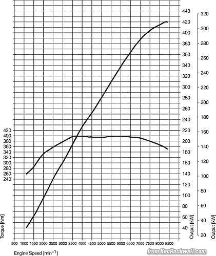

    Guarda l'unica coincidenza che mi viene in mente è che ho fatto la prova dello scarico dopo aver fatto riaggiornare tutte le centraline in seguito alla sostituzione dei sedili.
    Ho quindi preso il performance box, ho tolto i 25kg di scarico e sedili nel settaggio ed ho riprovato e l'auto ha segnato 261kw ben 10kw in più, ora non ti so dire se è stata una coincidenza sicuramente l'auto in alto, ora spinge fino a tutti gli 8370g/m veri, prima era netto il calo di coppia sopra i 7800g/m, adesso vorrei avere 300g/m in più.
    A proposito Luca Mondello mi ha diffidato a spostare il limitatore di 300g/m a 8700, ha detto che il rischio di rottura diventa molto elevato, io invece sarei curioso di vedere se l'appiattimento della coppia prosegue oltre gli 8400, potrebbe essere un modo per prendere qualche cv in più, che ne pensi?

    Direi. La curva è esattamente pari all'originale, solo leggermente traslata verso l'alto. Inoltre il valore assoluto di potenza fa semplicemente RIDERE.
    Riguardo al picco attorno ai 3000 g/min, è dato dal banco rulli nel momento in cui si accelera. In realtà non è realistico.
