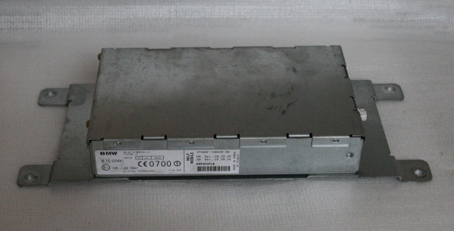

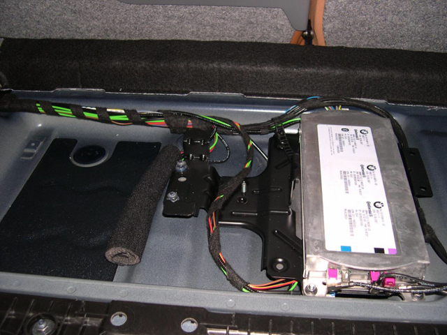

    buongiorno che differenze ci sono fra queste due mulf?[​IMG][​IMG]

    La prima in alto e' una mulf1 di prima generazione ( ne ho viste saltare parecchie....) e fa la funzione bluetooth classica.
    La seconda e' una tcu (telematic control unit) la quale ha la funzione blutooth classica piu i servizi telematici bmw che sono gratuiti il primo anno e poi si pagano a canone annuale .
