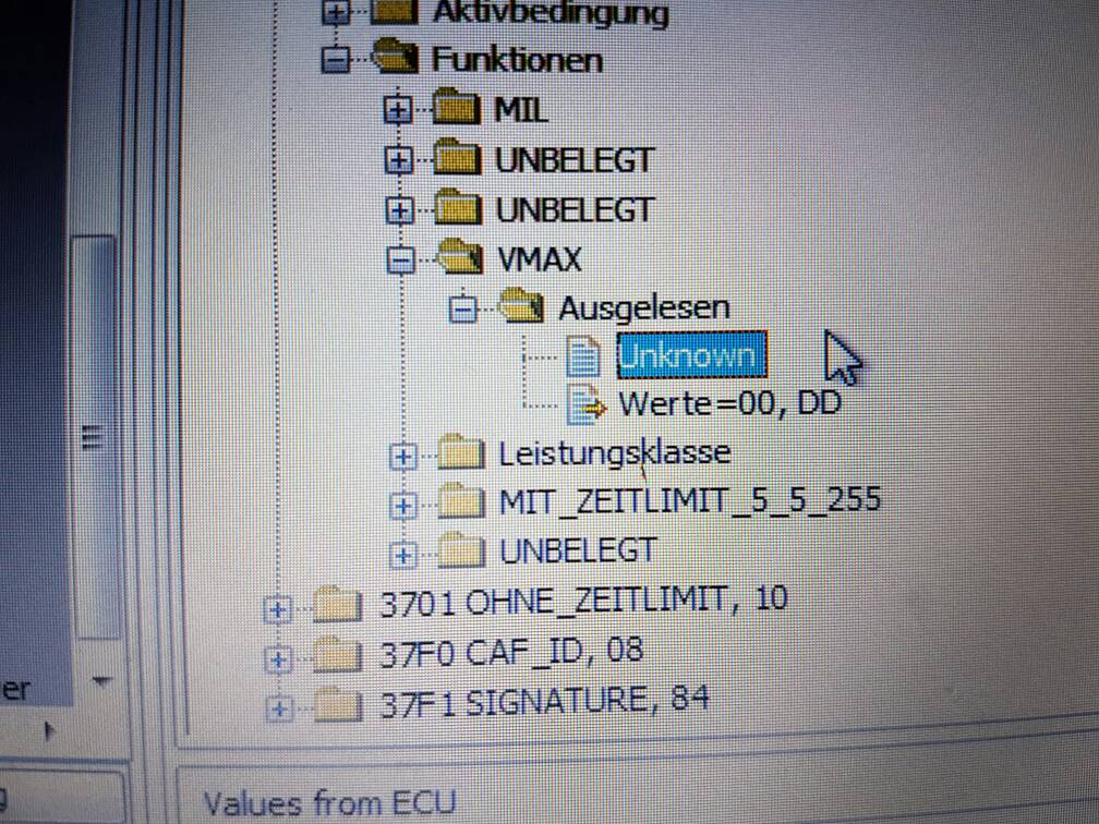

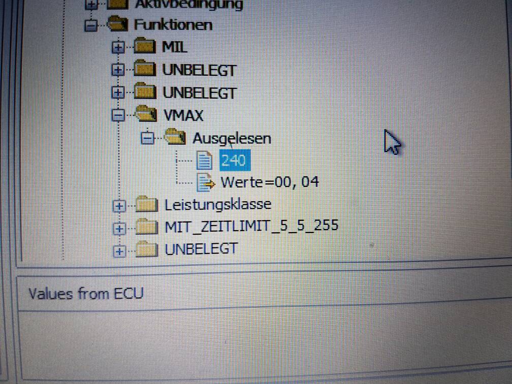

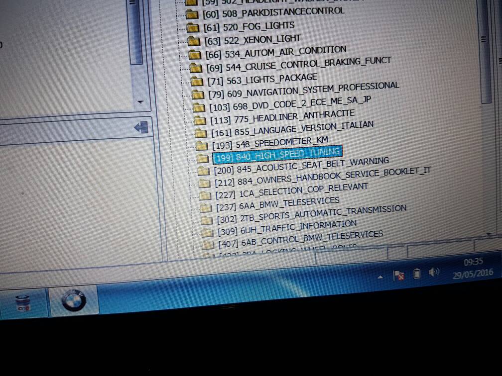

    Bisogna vedere se è vero.. va aggiunto un optional al vo della macchina cioè il tuning velocità.. poi fare la codifica. Io ho testato sulla mia e funziona tutto non fa scriverr solo il valore perche superate le 10 ore.. cmq esiste un tool che ti resetta il timer e si potrebbe fare..

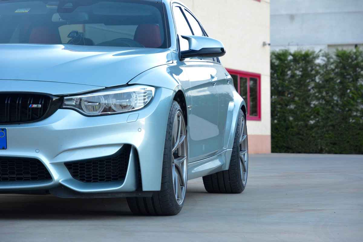

    Ciao a tutti,
    finalmente ho trovato il tempo di fare qualche foto con i BBS montati su Emmina, con i PSS 255/35 R19 e 275/35 R19 posteriori senza però la stella.
    Ho scelto quelle senza stella perché sono circa 1.5cm più larghe davanti e dietro rispetto a quelle "stellate" e avendo preso i cerchi da 9.5 davanti e 10.5 dietro (mezzo pollice più larghi degli originali) ho pensato montassero meglio. Ho poi misurato le gomme originali (continental) sui cerchi e le nuove PSS sui BBS, risultato: circa 2 cm più larghe (montate sui cerchi) davanti e dietro... giudicate voi dalle foto... ora le ruote sono perfettamente a filo carrozzeria! :sbav:
    L'auto sembra avere più grip dietro (e forse anche davanti) ma è presto per dirlo visto che ho percorso poco più di 250km... farò test approfonditi e poi scriverò le impressioni.
    Nota negativa: il comfort sulle sconnessioni è leggermente peggiorato, seconda nota negativa probabilmente con 2 cm in più a terra l'acquaplaning sarà peggiorato... vedremo al primo acquazzone (di questi tempi qui al nord non ci vorrà molto!).

    Urge un abbassatina leggera leggera
