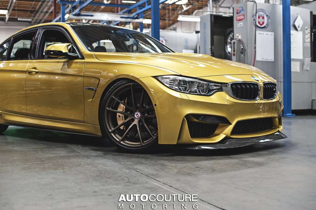

    Il top dei top sono gli HRE.....roba devastante...
    In particolare gli HRE P104.
    Qui sotto una foto dei P104 su una m4 del mio colore:

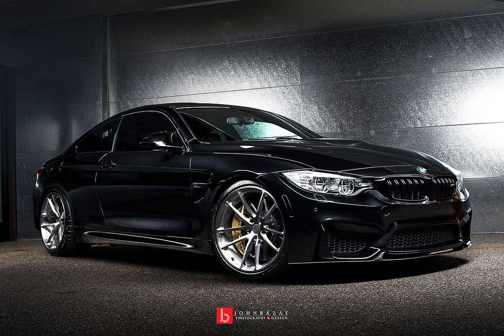

    HRE P104 versione simil oro...8000 euri.

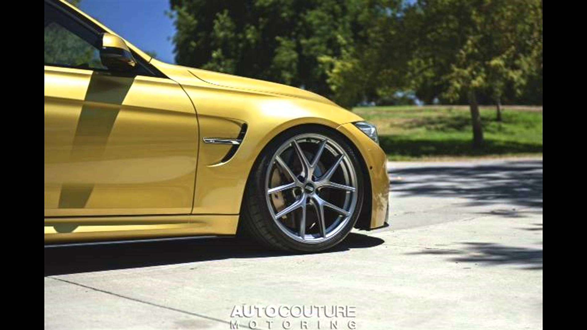

    BBS CI-R platinum silver 2000 euri.
