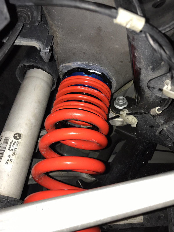

    Che rumori sono???
    Anche la mia a volte fa dei rumori strani,che sembrano provenire dal posteriore sinistro.
    Come un qualcosa che sfrega da qualche parte

    Fede quei rumori di sfregamento li fa anche la mia sono dei sassolini che vanno ad incastrare tra il disco freno e la paratia

    Mi sembra strano.
    Non lo fa sempre...e me lo fa se prendo buche/dossi/avvallamenti.
    E poi sempre e solo a sinistra.

    Anche a me è capitato di sentirli, andando a toccare la paratia e "muovendola" è caduto un sassolino

    Ok mi avete convinto....allora è qualche sassolino >:>

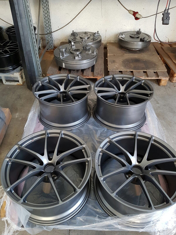

    Finalmente ci siamo!!!
    Un po' chiari ma ok.

    Anche di quella tonalità staranno comunque molto bene con il nero. Belli ed esclusivi!
    Peso effettivo al grammo?
  14. timis
    timis Direttore Corse
    2.125
    1.270
    8 Giugno 2010
    252.271.111
    3er G20
    Monterai le stesse misure di gomma della CP giusto ?
  15. THX
    THX Secondo Pilota
    984
    20
    24 Dicembre 2015
    87.784
    BMW M4
    9,5 e 9,8 kg circa!
    Si 265/30/20 e 285/30/20 pero' invece che 9" e 10" saranno 9,5" e 11". :sbav:

    Oggi [MENTION=61483]DUCARS[/MENTION] ed io con la supervisione del doc abbiamo risolto il problema dei rumori del retrotreno.
    In pratica la parte alta della molla si incastra nel telaio della macchina ma la mia non andava dentro a pressione ma aveva un leggerissimo gioco.
    In pratica, quando la molla si scaricava, usciva dalla sede e tornava nella sua sede e procurava quella minchia di rumore.
    Fissata con silicone e problema risolto!!!

    bene per le molle !!!
