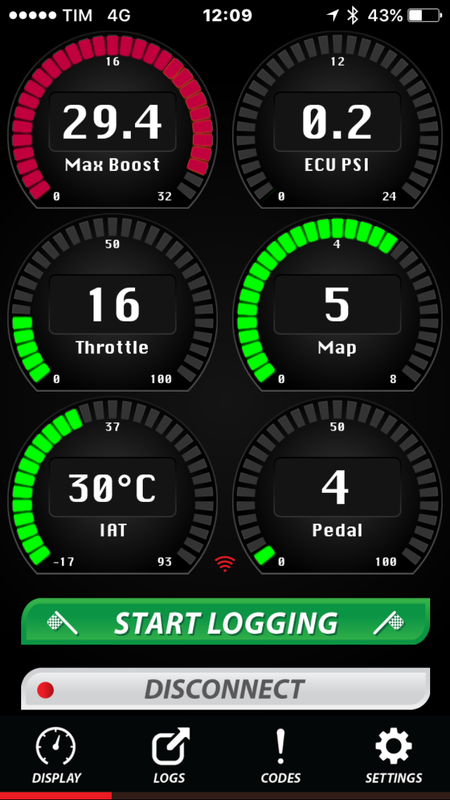

    Per i possessori di jb4...col tel se fate doppio tap sull indicatore dei psi vi da' il massimo valore raggiunto negli ultimi secondi...
    Questo il mio valore in mappa 5:
    E' un valore da MANICOMIO AHHAAHAHHAAG!!!
    Originale ha picchi di 18 psi!
    E col metanolo dovrebbe essere sui 27 psi!
    Boh....eppure ho messo il safety boost a 26 psi...
    Madonna se tira...

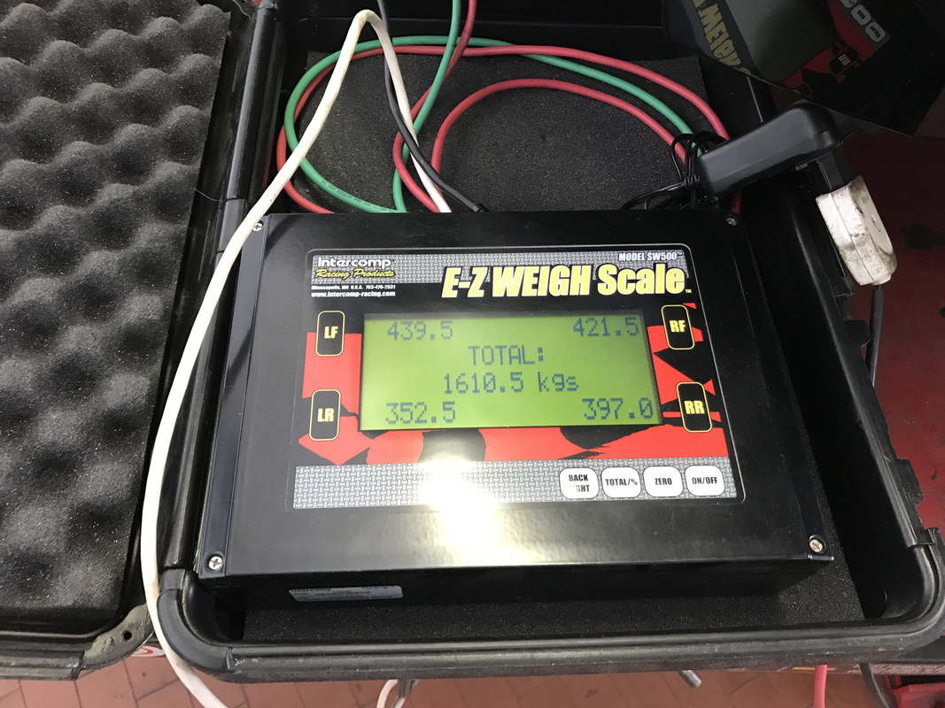

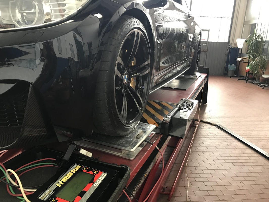

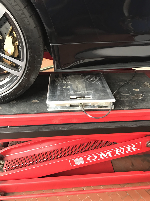

    Fatto assetto con bilance elettroniche come da consigli!
    E' una figata perche' in tal modo si possono regolare le molle in base al peso reale.
    Questa era la situazione iniziale:
    Una ventina di kili davanti e una cinquantina di kili dietro.
    Ho dovuto abbassare la molla sinistra di diversi giri e alzato la destra.
    In generale ho regolato tutto l' assetto con circa 5 mm in piu' rispetto alla massima bassezza che permettono le molle.
    Alla fine giravano solo 5-6 kg tra l' asse destro e sinistro.
    Ovvio che una volta che salgo in macchina, dato che sono 90 kg, va a puttane tutto:mrgreen: ma psicologicamente sto meglio!

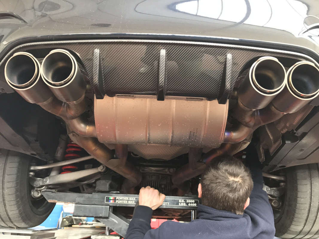

    Mi e' rimasto solo un problema....quando prendo una buca dal retrotreno sento un botto :sad: ! Boh non riesco proprio a capire cosa possa essere.
    Mi sembra veramente strano che vada a fine corsa, anzi direi quasi impossibile.
    Forse l' ammo che va a tampone?
    Boh

    Già che c'eri potevi farlo settare con te al posto di guida. Di solito si fa così o con i due passeggeri anteriori. Comunque hai fatto bene =D>

    già cosi la sentirai molto meglio bilanciata nei trasferimenti di carico
    prossima volta fai zavorrare il posto guida o resti seduto tu direttamente
    il botto dietro invece non è bello, mi sa che ti tocca tornare in BMW a farla sentire ](*,)
    ma è strano perchè altri utenti con quelle molle mi pare non lamentino problemi per adesso no?

    No infatti nessuno si lamenta....devo capire
