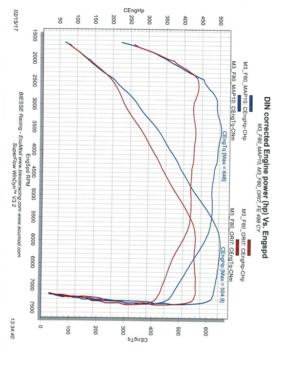

    VI allego comparazione grafico tra originale e mappa nuova.
    Tra le varie funzioni del jb4 per ora sono riuscito a capire e a fare rimanere aperte sempre le valvole dello scarico..:biggrin:

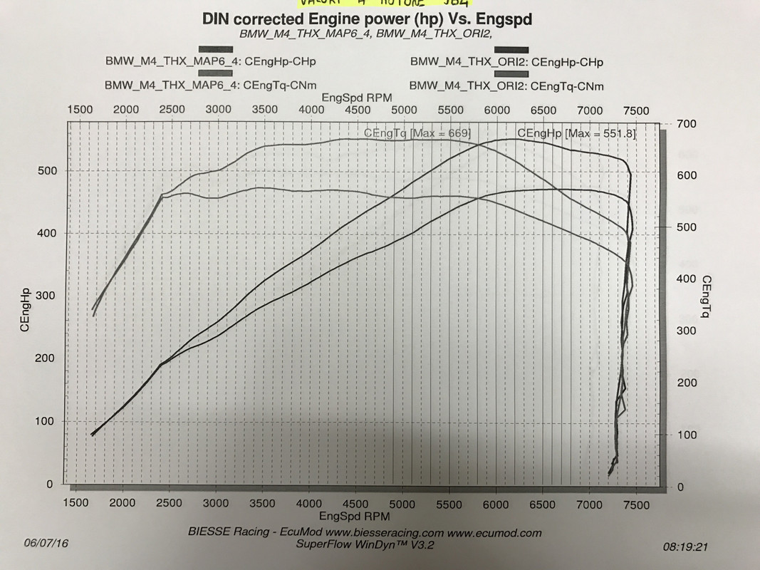

    Rullata da originale:
    Rullata in mappa 6 (confrontata con l' originale):
    In pratica passo da 472 cv a 551,8 cv al motore e da 574 nm a 669 nm.
    In questo caso il confronto e' perfetto perche' le rullate le abbiamo fatte sullo stesso banco....

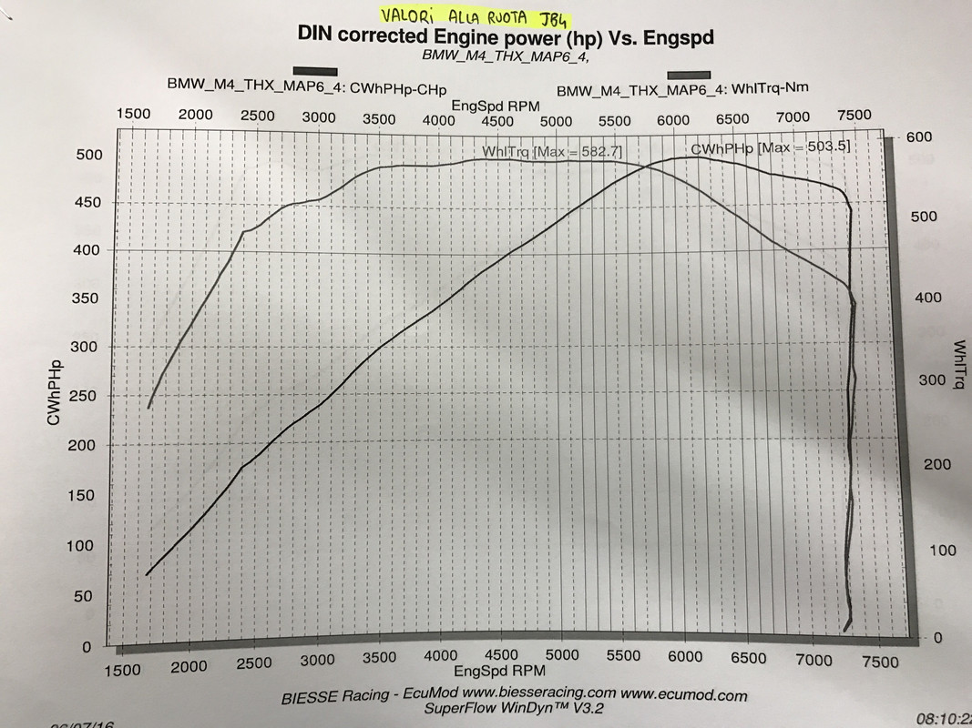

    Boh chiedi a sergio se per caso ha calcolato i valori alla ruota.
    I miei valori alla ruota infatti sono simili ai tuoi:

    Secondo me i miei valori non sono alla ruota, perché la sigla sul foglio è la stessa che c'è nella tua rullata da 550.
    Io dovrei aver caricato il software bmw 58.03, quello che avevi anche tu quando hai fatto montare il jb4.
    Tu in più hai solo il centrale akra, che io non ho...ma non penso che cambierebbe molto...forse 10 cv ...
    Probabilmente sarà spompata la mia...

    Si, avevo il 58.3, sono sicuro.
    Mah non so perche hai "solo" 500cv...
    Comunque Sergio mi disse che la mia aveva molti cavalli a confronto delle altre che aveva fatto...comunque sia ,solitamente, si arriva con M3/M4 a 530-540 cv

    Per @Giuseppe84 e @THX anch'io ci sono rimasto un po' rullando le M3/M4 del 2016, soprattutto quelle con il 59.x La M3 di Giuseppe, ho controllato dopo avergli fatto le codifiche, ha un software 59.x, infatti mi mancava il file del Fembody per la codifica delllo start&stop e io ho l'aggiornamento 58.3 completo, ho guardato al pomeriggio i log di ESX e il file mancante per il Fembody risultava del 59, infatti ho deciso di "ordinare" il db aggiornato e tra quakche riceverò il 60.x, così poi Giuseppe ci sentiamo e vedo di finirti le codifiche).
    A Dicembre ho testato una M4 nera, anche questa con il 59.x (mi pare il 59.3) e rullava 446-448Cv stock.
    Effettivamente la M3 di Giuseppe è una di quelle con meno cavalli e coppia che abbia mai rullato però il risultato in mappa1 è abbastanza allineato quindi non direi che è spompata, ho ancora un po' il dubbio sulla benzina, sai mai sti distributori...perché se ci fosse stata un po' di 95 insieme alla 100, soprattutto agli alti rom si fa in fretta a perdeer il 2-3%.
    Il grafico delle rullate con 500-505 cavalli sono in mappa 1 del JB4 quindi come dicevo prima sono in "bolla" con altre M3/M4 senza scarico completo, non ho fatto le rullate in mappa 6 perché avevo capito che Giuseppe volesse una mappa da usare sempre, tutti i giorni e in qualsiasi situazione su auto di serie (monta solo il finale akra, quindi sia i Kat primari che i secondari sono ancora montati), la mappa 6 comunque l'ho installata sul tuo JB4 con gli stessi miei settaggi però secondo me è meglio usarla solo con 100 ottani per brevi "spari", per l'utilizzo continuativo sarebbe molto meglio montare i downpipe no kat, per mantenere temperature gas di scarico su livelli di sicurezza.
    Con mappa6 su auto stock si sale di circa 20-25cv al massimo rispetto mappa1 (parliamo sempre con 100 ottani), io la utilizzo raramente e per brevi tratti (io ho i Kat primari di serie ma ho tolto i secondari con l'akra ecolution), per esempio a Settembre ho fatto una quindicina di giri in pista a Varano e ho usato sempre mappa1 con 100 ottani, c'erano 28gradi ma zero problemi, temperature nella norma sia di acqua e olio e gas di scarico... i freni invece erano abbastanza hot... ma hanno retto bene, anzi direi meglio di quel che pensavo.. servono solo dei tubi in treccia e un po' di Motul RF.
    Stessa considerazioni per mappa 2 (anzi questa è ancora più aggressiva di mappa 6 e secondo me è da sconsigliare senza scarico completo e inoltre sarebbe opportuno collegare il sensore pressione benzina alta pressione sulla pompa, cosa che possiamo fare in qualsiasi momento se decidi di andare di scarico full).

    Bhe, se le rullate sono in mappa 1 allora tutto sotto controllo!
    Io piu' o meno gli stessi cv in mappa 1, quindi @giuseppe stai tranquillo perche va tutto bene...appena ho tempo ti posto la mia rullata in mappa 1.
    Personalmente ritengo comunque la mappa migliore la n. 5...la 1 quasi mai utilizzata, ma come dici tu meglio togliere i cat per utilizzare mappe aggressive.

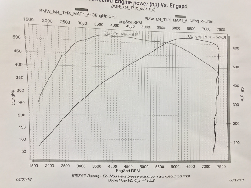

    Questa e' la mia rullata in mappa 1:
    [MENTION=50666]Giuseppe84[/MENTION] tu hai in mappa 1 648 nm e 504 cv.
    Io invece ho 646 nm e 524 cv.
    Quindi direi che ci sei.
    Probabilmente in mappa 6 se la hai settata con 23 psi di picco avrai sui 530 cv.
    Oddio....andiamo sul tecnico...bisogna chiedere a @bordins
