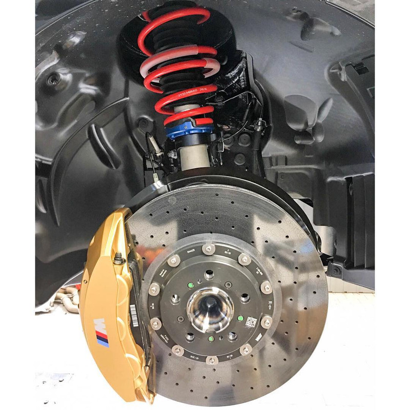

    Volevo fare un approfondimento sulle molle m performance.
    Oggi l' ho provata benino e devo dire che il miglioramento e' netto. @DUCARS ha scoperto una cosa che va a spiegare il ritardo di un anno e mezzo dell' uscita di questo kit.
    Queste molle hanno una caratteristica che le altre molle aftermarket non hanno...in pratica hanno una parte molto ravvicinata e ricoperta di una plastica trasparente.
    Questa parte e' al centro della molla e lavora per copiare il piu possibile le asperita', quindi a basse velocita' lavora solo questa parte piu morbida.
    Quando la molla deve invece appoggiarsi, questa parte ravvicinata "va a pacco" e comincia a lavorare la parte alta e bassa che sono decisamente piu dure.
    In questo modo l' assetto risulta confortevole nell' uso di tutti i giorni e piu duro nell' uso sportivo.

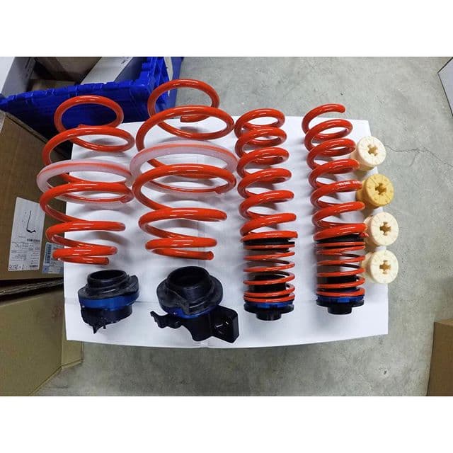

    La molla posteriore invece ha una vera e propria altra molla piu piccola nella parte inferiore che e' gia' a pacco.
    Tale molla serve nelle staccate...e cioe' quando il peso si trasferisce nell' anteriore e si scarica molto il posteriore.
    In tal caso questa piccola molla si apre e fa' rimanere piu attaccato in terra al posteriore.
    Metto due foto per farvi capire:
    Molla anteriore (si vede bene la parte ravvicinata ricoperta di plastica trasparente che va a pacco):
    Molle anteriori e posteriori (dove si vede la piccola molla che montata e' gia' a pacco):

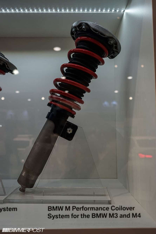

    Il fatto e' che i kit presentati al SEMA 2015 e poi 2016 non erano cosi!!!!!
    Non hanno la parte avvicinata!!!
    Guardate:
    Quindi presumo che i tecnici M, dopo diverse prove, si sono resi conto che le molle erano troppo dure per l' uso di tutti i giorni e le hanno modificate.
    Questo potrebbe giustificare il ritardo nell' uscita!
