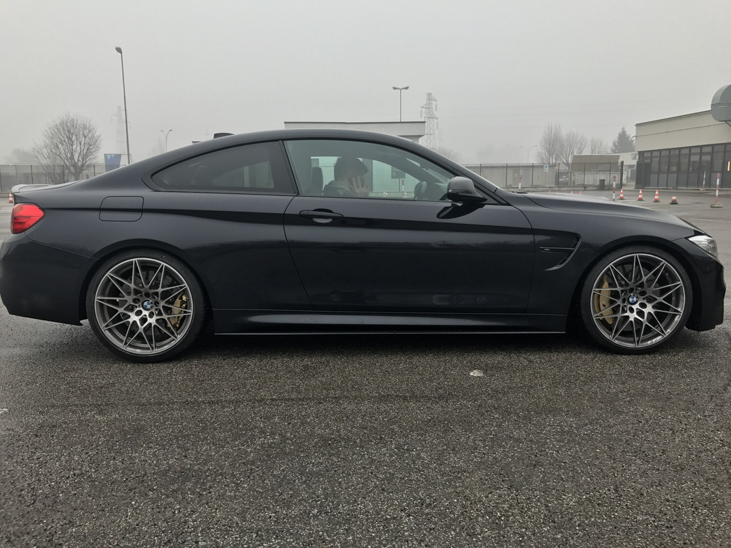

    Operazione motorizzazione superata brillantemente!!!
    Grazie a [MENTION=61483]DUCARS[/MENTION] per avermi prestato i cerchi!
    Cerchi che, devo dire, dal vivo sono molto piu' belli che in foto:
    Il problema pero' e' sorto dopo......
    In una rotonda abbiamo sentito uno strano rumore provenire dal sottoscocca...
    Siamo tornati dal gommista, ho rimontato le mie gomme e ho rimisurato le quattro altezze perche' avevo intenzione di alzarla di mezzo centimetro...
    Bhe tra le due gomme davanti c' erano 1,2 cm di differenza!!!! Si vedeva a occhio!!!
    Molto molto strano perche il giorno prima era perfetta!
    Che sia stato il rumore sentito prima? Si e' rotto qualcosa?
    Comunque abbiamo provato a renderla pari...siamo arrivati a fare ben 8 giri di ghiera (quindi quasi a meta' della regolazione) ma l' altezza si e' spostata solo di 4 mm!
    Quindi avevo l' ammortizzatore di destra in fondo, quello di sinistra a meta' e nonostante tutto quello di sinistra era piu basso di 8 mm!!!!
    Se volevo metterla pari dovevo alzarmi tantissimo a sx e nullo a destra...
    Conclusione: riportata di urgenza in bmw...se non riescono a trovare il difetto mi ordinano quattro molle nuove.
    Boh il giorno prima ho misurato ed era perfetta..
