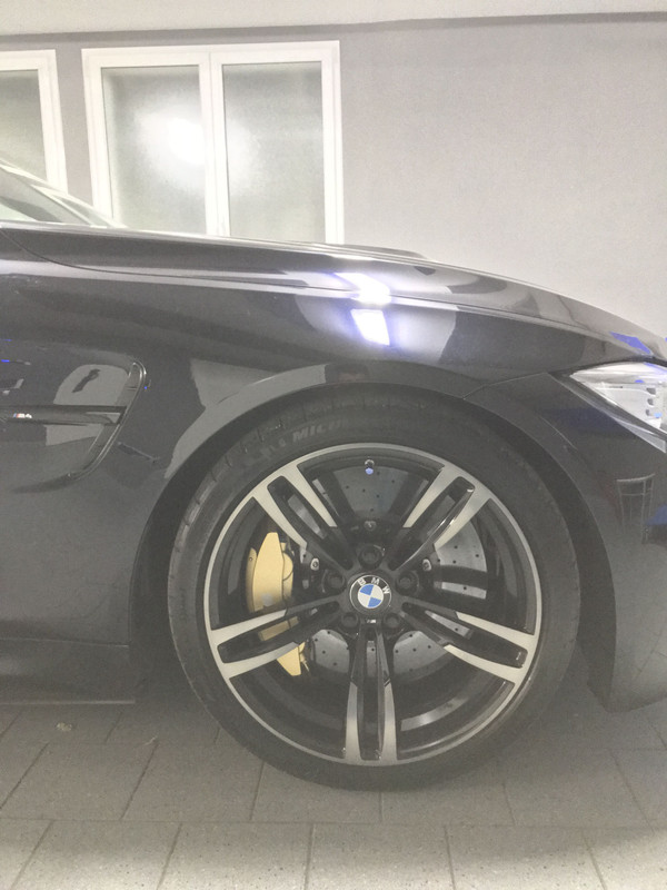

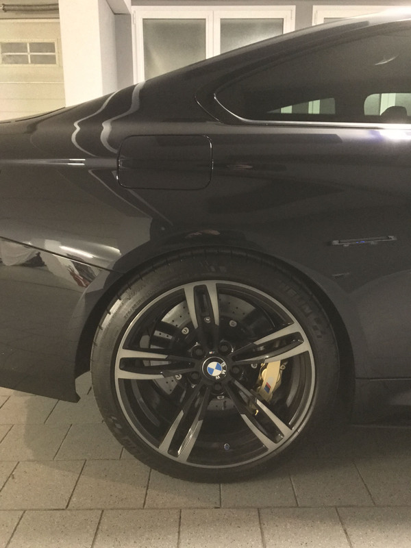

    Un po' tavola da surf :mrgreen: ma adesso posso andare solo in sport perche mi hanno danneggiato il sensore dell' ammortizzatore anteriore sinistro...che hanno gia' ordinato e domani arriva.

    lascia tutto così, 20mm vanno benssimo anche dinamicamente non avrai rimbalzi sugli avvallmenti
    esteticamente è davvero perfetta, dovrebbe nascere cosi di fabbrica!!!

    #-oSono cosa che succedono solo all'XXXX XXXXX....incompetenti.](*,)
    Comunque per me così è perfettissima....:sbav:=D>

    Quando l' ho portata gli ho detto: "state attenti a smontare i sensori che sono molto delicati" come mi aveva suggerito doc73...e loro mi hanno guardato come per dire: "con chi ti credi di parlare?"
    E infatti ne hanno fatto partire uno!!!!
    Comunque anche per me e' perfetta...non e' tamarra, e' l' altezza giusta!
    Coi 20" mi si smontera' il cruscotto al primo tombino ma chissenefotte!

    Il tutto e' ancora vivibile e accettabile.
    Ci sto facendo un serio pensierino pure io alle molle!
    Certo nel mio caso mi piacerebbe un -2Cm dietro e un -1.5mm davanti

    Diciamo che ti preoccupi dei problemi sbagliati, non sono né il garage, né l'estetica ma il rapporto sicurezza/benefici. Devi farti inserire una fascetta sull'ammortizzatore e verificare su un tratto di strada veloce e gibboso che l'ammo non vada mai a tampone (la fascetta di rompe o finisce dentro al tampone) e soprattutto che la macchina non saltelli o stacchi le ruote da terra in maniera anomala.
    Le molle possono calare anche di 1cm, dopo sei mesi ripeti la prova

    Grazie dei consigli!
    Momentaneamente la tengo cosi, poi periodicamente le misuro (mi sono segnato le altezze di tutte e quattro le gomme) e valuto.
    Presumo comunque che quando mi arrivano i cerchi di 20" le alzero' di 5 mm.
