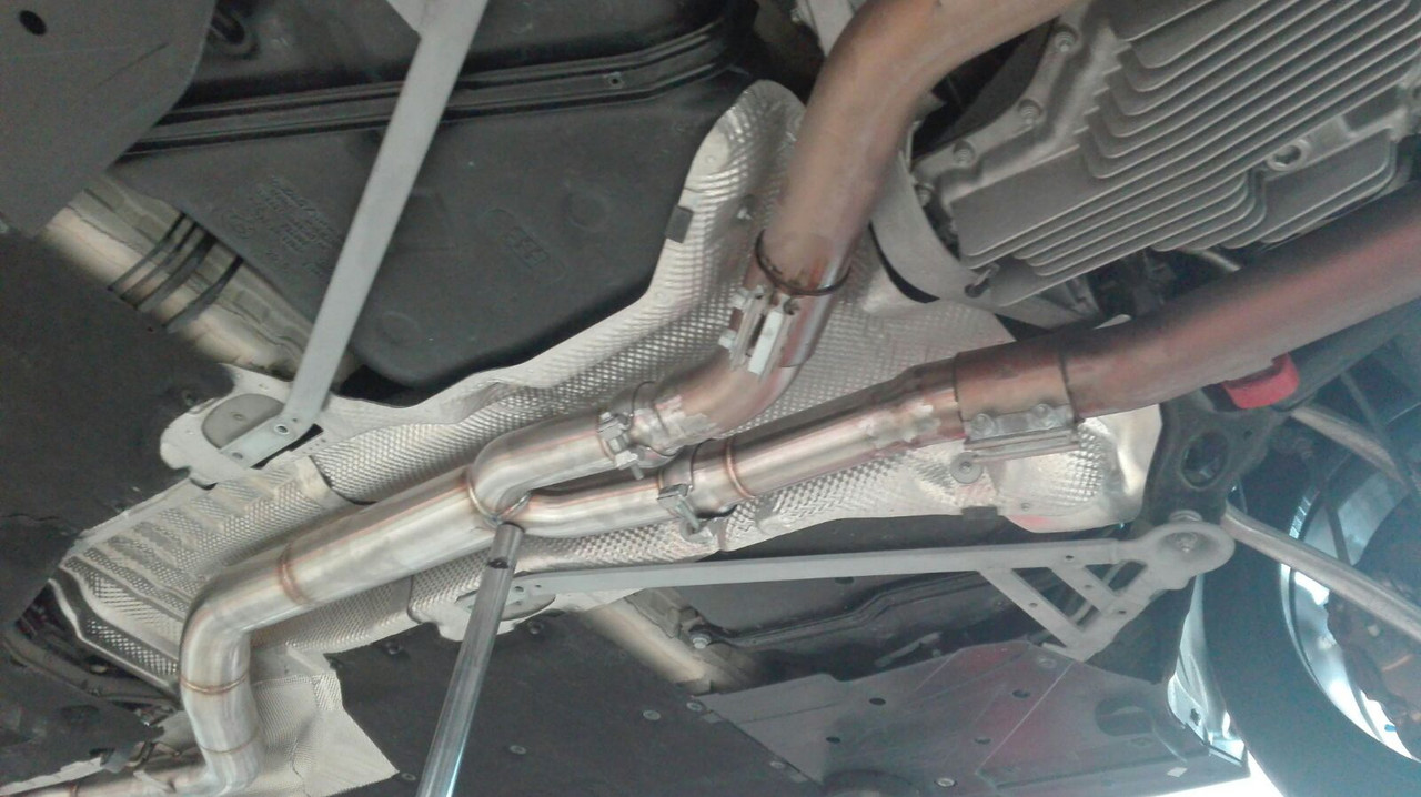

    Sono nel pieno del montaggio del centrale Active Autowerke.....devo tagliare dei pezzi di tubo e devo decidere se tagliare un pezzo del finale Akra oppure un pezzo del centrale AA....ovviamente ho deciso di tagliare l' AA...
    Domani posto clip...speriamo suoni bene!

    Allora...dopo attente prove devo dire che il centrale Active Autowerke SUONA DA DIO.
    In prima battuta la cosa che si percepisce subito e' il cambio di tono.
    Sembra impossibile che il solo centrale possa cambiare cosi tanto la tonalita' del sound.....il suono e' molto piu' cupo e basso a livello di frequenze, diciamo che sembra di avere un motore di cilindrata molto maggiore.
    Il tono al minimo e a bassi giri e' molto "ignorante"....tipo SUBARU!
    la cosa che potrebbe non piacere a tutti e' che dopo i 3000 non fa piu' il casino che faceva prima.....il mid-pipe 2-1-2 toglie COMPLETAMENTE il gracchiante ma lascia tutti gli scoppiettii in rilascio e da' un fantastico scoppio in cambiata!!!
    In soldoni l' AA completa sarebbe SENZA VALVOLE e quindi gia' questo fa capire che e' uno scarico che non fa tanti decibel....pero' ragazzi suona in modo pazzesco.....io penso che sia veramente l' unica soluzione per fare cantare alla grande l' S55.
    A mio parere e' un centrale che si accoppia bene con Downpipe completamente scatalizzati in quanto rende comunque civile anche scarichi aperti.
    Nella mia configurazione con DP 200 celle, mid-pipe AA e finale Akra il suono e' calato molto di decibel e finalmente e' sparito il casino in abitacolo a 3000 giri e i vari rumoracci che fa l' S55 ad aperture a bassi giri..
    Ora lo scarico fa casino quando lo deve fare!!
    Il montaggio e' stato un po' problematico in quanto, per salvare completamente il finale akrapovic ho dovuto tagliare unbel pezzo dell' AA e saldarci due tubi di acciaio di 70.
    I tubi di raccordo dell' AA sono di 63 e quelli dell' akra sono di 70....quindi via di saldatura e zincatura.
