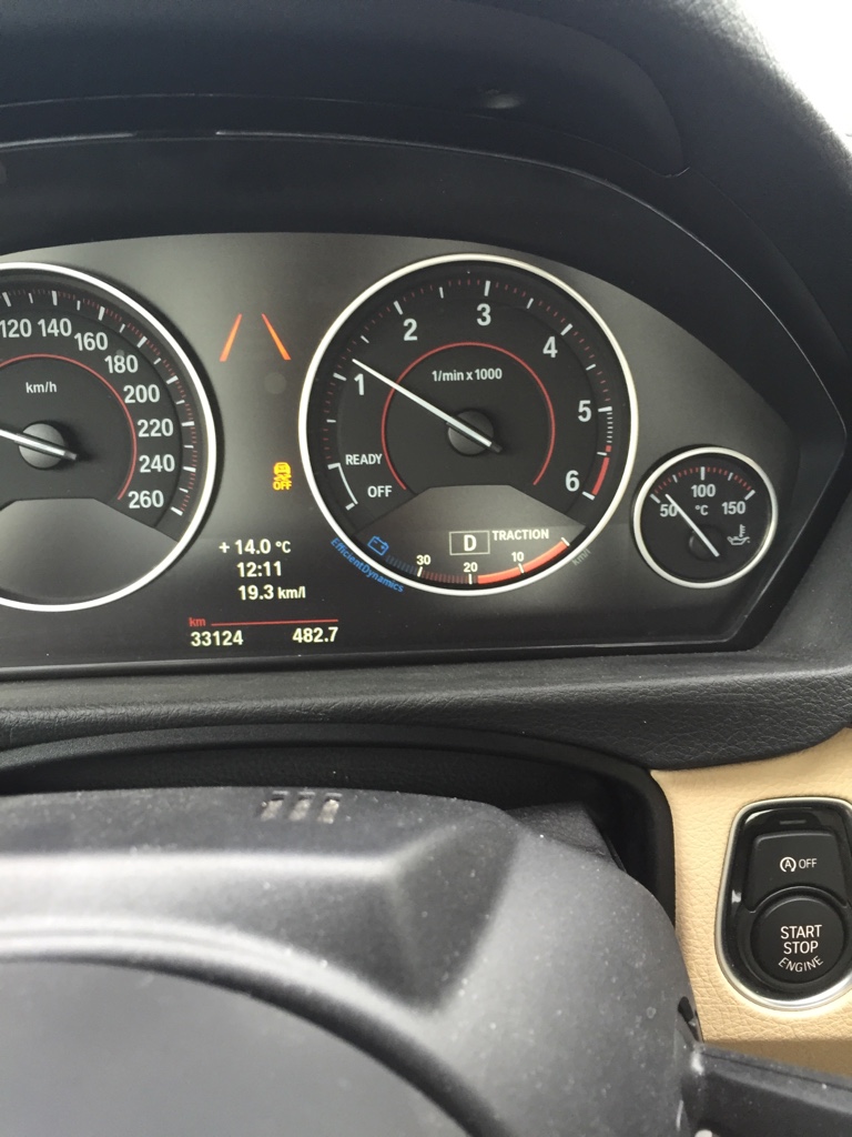

    Ok ora sto girando col DTC arrivato ma ho notato che inserendolo esclude il cruise control attivo e viceversa
  19. Gio72
    Gio72 Presidente Onorario BMW
    28.977
    2.926
    3 Giugno 2008
    177.690.532
    G80 M3 Competition
    Beh, certo, ma in autostrada non hai certo problemi a scaricare la potenza, quindi puoi ben girare con tutto attivo ;) /emoticons/wink@2x.png 2x" width="20" height="20" />
