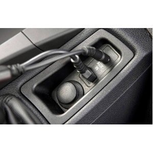

    ... ritorno su questo topic per alcune info/idee... :D /emoticons/biggrin@2x.png 2x" width="20" height="20" />
    ... su e46 con Radio Business Professional e senza CD-Charger.... si riesce in qualche maniera ad installare questo secondo voi? (magari di forma rotonda e che si può mettere al posto dell'accendisigari frontale tipo questa)
    -> http://ecx.images-amazon.com/images/I/414l1-IUDTL.jpg
    ... oppure conviene andare direttamente su questo adattatore/prodotto?
    -> http://i39.photobucket.com/albums/e196/edstarvr6/specdockafteripod2.jpg
    ... vorrei collegarci sia un ipod 5th gen che un ipod touch che un iphone 4 (quindi 30pin) che un iphone 6 (lighting)... quindi mi serve un qualcosa di universale/intercambiabile (niente BT).
    ... se si riuscisse ad installare in qualche modo (ma dove è meglio per non dare fastidio?) la presa USB+AUX sarebbe fantastico... altrimenti sulla seconda opzione che però implica il doppio adattatore 30pin/lighting
