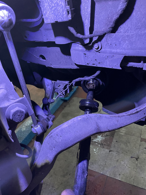

    qualcuno mi sa dire a cosa servono quei cavetti elettrici che con l'età si sono staccati dal loro connettore? Vi è la foto ma comunque questi li ho trovati sul lato dx dopo avere smontato la ruota. Qualcuno mi dice che sono del sensore dell'autolivellamento dei fari allo xeno . E' così?

    Certo sono i cavetti che alimentano il sensore di livellamento dei fari.
    Caspita come si sono ridotti!

    In effetti quelli che adesso comincia a preoccuparmi sarà rincorrere le varie problematiche elettriche che nasceranno proprio per il naturale deterioramento strutturale di questi fili

    A mio avviso sono le ultime auto sulle quali puoi mettere mano, poi l’elettronica è diventata predominante. Certo la vecchiaia è deleteria ma dipende anche da come sono state tenute e manutentate.
    Quei cavetti però secondo me sono stati staccati da qualcuno che ha messo le mani magari per cambiare i bracci delle sospensioni, più che altro sono i cablaggi all’interno del motore ad essere sottoposti a stress termici ma la fattura di quei tempi era ancora di buona qualità.
