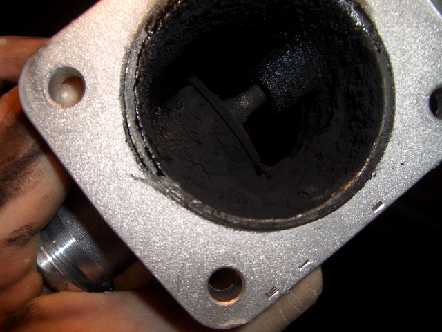

    fino a quando lo fa a freddo ed è tollerante io lascio così.. poi si vedrà... non vorrei mai disfarmene, sarei disposto a rifare gli iniettori un domani, credo che siano la causa principale.
    Al prossimo imminente tagliando cambio anche filtro vapori e pulizia profonda dell'egr.

    Non credo che le 3 le bloccheranno a breve. Sono ancora troppe in circolazione . Gli iniettori li ho sostituiti tutti l'anno scorso. Il mese scorso ho cambiato il filtro vapori . Invece l'EGR non l'ho mai proprio toccato. Forse una sua pulizia ci starebbe. Se poi la causa è' lui non saprei

    Egr mai pulita???
    direi che allora va fatta.
    Non oso pensare il collettore di aspirazione in che condizioni è.

    proprio oggi stavo ripensando a organizzarmi per smontarlo e pulirlo, visto che sono a 270k km e la mattina l'odore è più percettibile, ho già tutto l'occorrente in casa per fare un tagliando completo, sto solo aspettando qualche giornata di clima mite per potermi muovere in scooter visto che anche a questo ho fatto il tagliando completo e per i tragitti che faccio io quotidianamente è ideale oltre che economico, con 15 euro faccio gli stessi km che faccio con la petroliera bruciando 50 euro di gasolio :D /emoticons/biggrin@2x.png 2x" width="20" height="20" />
    per smontare e pulire a fondo il collettore serve solo tempo e qualche prodotto nell'ordine dei 20 euro di spesa. Sono molto fiducioso che dopo averlo pulito e fatto il tagliando l'odore allo scarico sparirà
