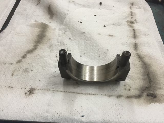

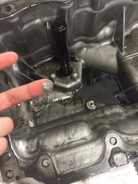

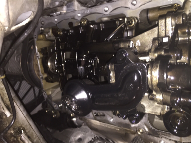

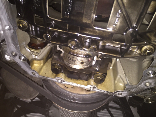

  4. Marcopa11
    Marcopa11 Secondo Pilota
    562
    13
    1 Aprile 2011
    50.990
    BMW i8
    Catene, Turbine, FAP... e adesso di nuovo a piedi!!!
    ho visto l auto, ho fatto foto
    secondo voi puó svanire una bronzina consumandosi?
    Marco
    [​IMG][​IMG][​IMG]
    la concessionaria mi offre 7000€

    Se si è rovinata la bronzina, probabilmente (o almeno penso) il problema si può risolvere con una cifra ben più contenuta (al massimo 1.500€) cambiando tutte le bronzine (saranno 100€ di ricambio), rettificando l'albero motore, nuova guarnizione per la coppa, nuovi bulloni per la coppa e filtro olio+olio motore nuovo?oltretutto non ci sarebbero grandi costi di manodopera visto che il tutto lo si fa senza togliere il motore dall'auto ma solamente lavorando da sotto senza la coppa.
    Tutto questo da un centro rettifiche e poi vendi l'auto ad una cifra ben superiore a quella che sicuramente offrirebbero ora.

    vedi che manca la bronzina? mi hanno detto che si è totalmente disintegrata... in 1000km senza fare rumore e sintomi? tutto in 10minuti?
    Marco

    Io non glielo consiglio perché in quel punto vi è stata un interruzione della lubrificazione, ed il difetto sta nella pompa e tirare fuori solo l'albero motore rettificarlo mettere bronzine nuove, non è un lavoro ben fatto, per fare un lavoro serio va aperto totalmente il motore è verificate tutte la parti, perché restare senza lubrificazione fa danni ovunque, supporti alberi a camme, turbo, insomma ovunque vi siano bronzine, poi vanno verificati cilindri pistoni, fasce, valvole, e la fattura aumenta sensibilmente.
    Il problema sta tutto qui, si doveva accendere la spia, dalla presa diagnosi il problema di pressione olio deve essere in memoria.
    Se non lubrificata la bronzina fonde, si disintegra con attrito e calore in 30 km

    Hanno aperto il motore sopra ed era tutto ok, mentre quando si rovinano i cilindri si sente un rumore tipo battito e quindi non di maracas come quello che sentiva il nostro amico.
    Oltretutto non siamo nemmeno certi che il problema sia dovuto alla pompa dell'olio in quanto se non si é accesa nessuna spia, significa che la pressione c'era!
