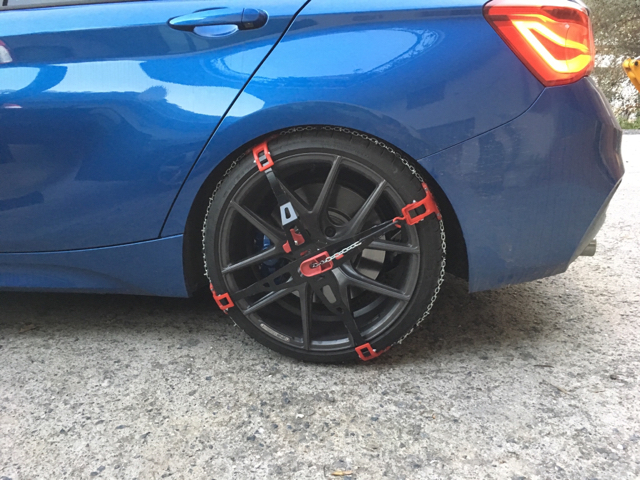

    Io ho preso le track sport della maggi group, le uso su cerchi da 19 con assetto, ovviamente anche disponibili per cerchi da 18
    Ufficialmente non sarebbe catenabile, ma queste le metti praticamente (quasi) dove vuoi.

    Non è esatto, sono catenabili solo con catene per "cerchi non catenabili", scusate il gioco di parole. Anch'io , avendo i 245/35/18, ho preso i "Maggi Track Sport 210". Le ho trovate ad un ottimo prezzo usate , d'altronde mi servono solo X essere in regola . Sono un po' invasive nel baule , ma almeno le forze dell'ordine non fanno storie.

    Vero per tutto , e soprattutto se servono dovrebbero funzionare (mai provate su neve e spero comunque di non doverlo fare, nonostante il montaggio davvero facile), non come quelle "finte" che avevo, alle quali ho rifatto l'etichetta solo per facciata [emoji23]
