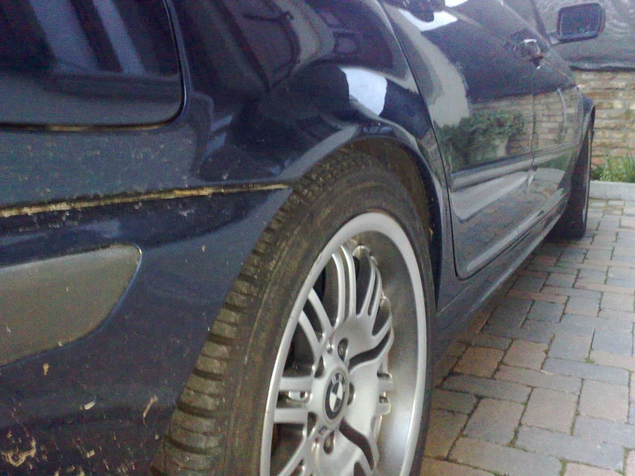

    No, non si rovinano, vai tranquillo, tieni presente che comunque non ci devi andare a manetta, max 30km all'ora penso, o poco più.
    Sul sito Konig diche che sulle nostre ci vuole quella da 7mm, come per il Passat e per il Saab 9-5 che hanno le 225-45-17, ma sia io che il mio amico abbiamo montato le 9mm.
    Oggi pomeriggio provo a montarle sul cabrio e vi faccio vedere come stanno.

    Io non ho l'assetto, ma fidati che la mia cabrio è più bassa di un touring con l'assetto M
    Non sono stato lì a stringerla, tanto è uguale, era solo per farvi avere un'idea come vedi ci và, non è un problema, ci avrò messo 50 secondi.

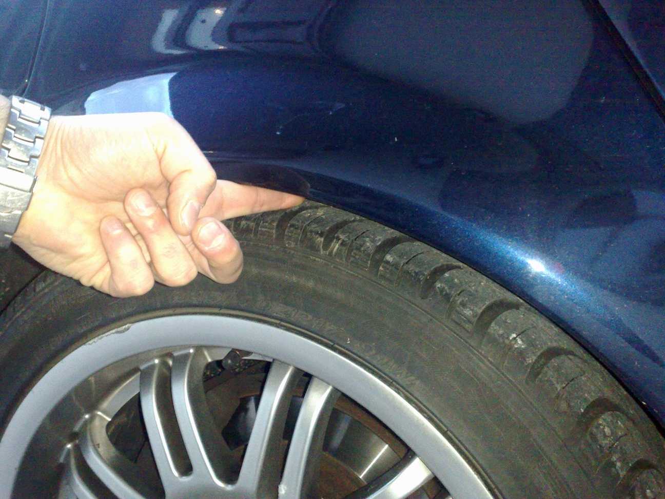

    :eek::eek::eek::eek:
    ma la tua è alta !!!!!
    nella mia non c'è così tanto spazio ](*,)](*,)](*,)
    la mia è touring restyling con assetto sportivo di serie, non assetto ///M e gomme 245/40 r17... ci passa a filo filo un dito:
    io devo per forza metterla sul crick ](*,)](*,)
    e ora sto aspettando di montare le termiche 205/55 r16...altrimenti alla prima spruzzata di neve non mi muovo più ](*,)](*,)

    Io ho avuto 2 E46 un coupè e un cabrio, il cabrio ha il culo più basso per antonomasia, inoltre a occhio hai i cerchi con ET troppo spinto.
    Oh ragazzi cosa volete che vi dica, io le catene sui 225 45 17 le ho messe senza problemi su Passat, 9-5 e il mio cabrio, se poi voi non ci riuscite non so cosa dirvi, io non sparo stronzate e mi sembra anche di averlo ampiamente dimostrato, se poi voi avete cerchi a filo con i distanziali o assetti spompi non so cosa dirvi.
    Io so per certo che la mia cabrio è pià bassa (di serie) del berlina e del touring, da li non si scappa.
    Inoltre hai le 245, qua si parla di 225.
    E poi scusate se insisto, ma se anche la dovessi mettere sul crick le catene su ci vanno lo stesso, che poi sia poco pratico ok, il punto del discorso è:
    I 225 45 17 sono catenabili?
    La risposta è SI

    Inoltre la foto inganna, sembra alta ma non lo è, avrò 2 dita scarse.
    Se anche ci passa un dito, con un pò di manualità le metti su lo stesso, devi solo agganciare un fermino che appunto è di 9mm
