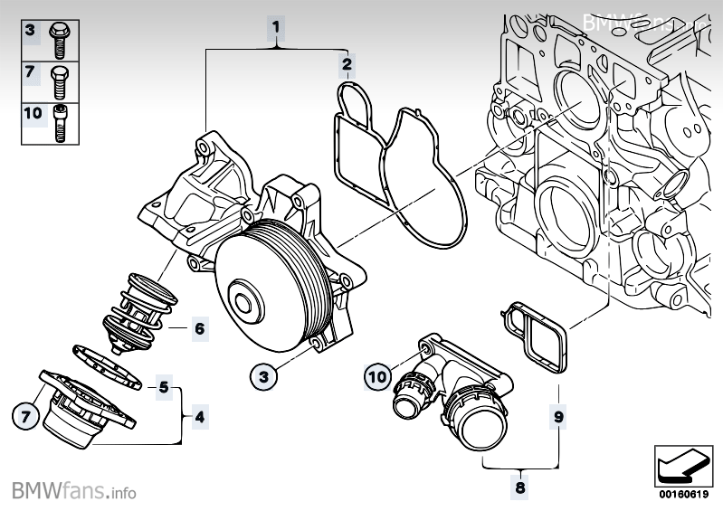

    Se non erro la pompa dell'acqua ora è elettrica, quindi non gira sulle cinghie servizi

    Il dubbio è che se il rumore lo provoca la pompa o il compressore anche sostituendo cinghia e tendicinghia il problema resta.

    Sì ma se gli togli la cinghia servizi e quindi gira solo la distribuzione con la pompa acqua, hai già meno elementi da considerare.
    Il che per un sistema complesso è molto vantaggioso.
