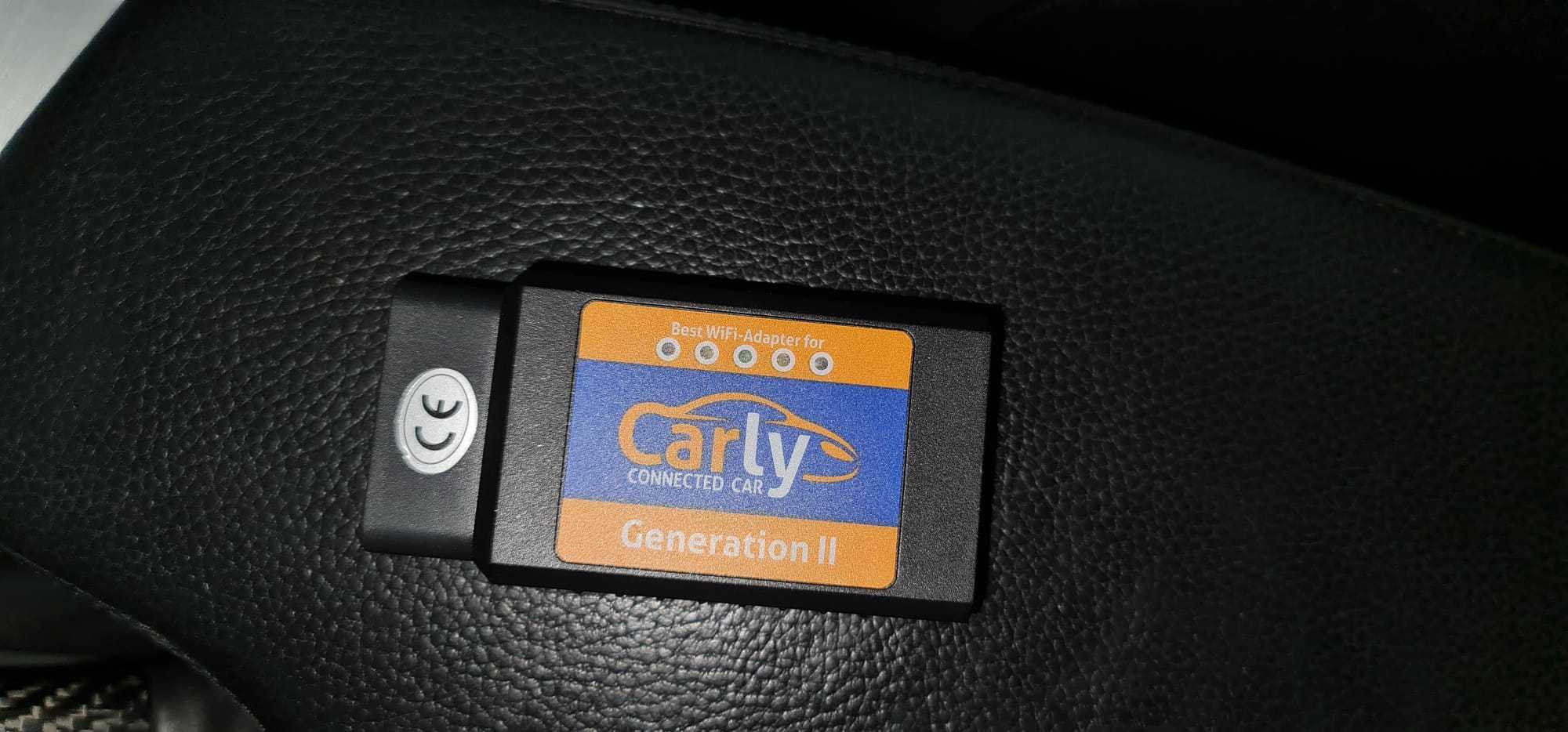

    Ragazzi ho preso questo carly usato ma quando lo connetto mi si accende x un istante la 4a luce da sx di colore arancio e la prima a sx color rosso fisso....
    secondo voi funziona solo con iphone? io ho un android e nn c'è verso di farlo vedere

    Funziona anche con Android, la prima volta devi fare il riconoscimento, ora non ricordo come ho fatto ma non è stato troppo complicato. Attiva il bluetooth sullo smartphone, cerca il dispositivo e forse dovrai inserire una password. Mi spiace ma non mi ricordo qual è, una cosa semplice credo, tipo 1234 o 0000. Poi questa cosa non devi più farla, è solo per la prima volta.
    Non è da escludere che possa essere guasto comunque. In bocca al lupo
    Ah, il mio si è rotto dopo un po' di tempo, togliendolo dalla presa OBD, mi è rimasto in mano mezzo dispositivo mentre l'altra metà è rimasta nella presa. Da allora uso una buon connettore di altra marca e Carly funziona ugualmente.
