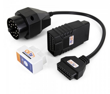

    A qualcuno non serve piu la presa obd2 (originale) per il carly e la 20pin+adattatore? O la compro nuova da loro.... o la prendo usata da qualcuno che non ha piu auto bmw. In realta' cerco il kit completo per entrambe le mie auto che sarebbe questo:
