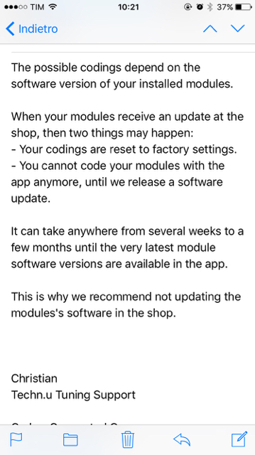

    [emoji33][emoji33] non ci posso credere!! Speriamo che facciano un aggiornamento alla svelta... praticamente ho preso Carly solo per non dover disattivare ogni volta lo Start & Stop!
    Stasera provo a scrivere al servizio clienti...

    già gli ho scritto...in inglese...
    mi hanno risposto che devo pazientare settimane o forse mesi che rilasciano aggiornamenti...!
    vaivai!!
    scrivigli anche tu!
    più segnalazioni hanno più capiscono che bmw ha fatto un aggiornamento e ci si mettono su per aggiornare la app!!!
    più gli scriviamo meglio è!!!

    In realtà non ho ancora fatto il richiamo!! ho appuntamento verso fine mese però gli ho scritto lo stesso visto che potrebbero metterci addirittura mesi!
  5. ToVi
    ToVi Kartista
    138
    28 Settembre 2016
    60.688
    Bmw 125d
    Ecco il riscontro:
    Gli ho risposto che non possiamo non aggiornare il software in quanto è parte dell'azione di richiamo. Inoltre, gli ho chiesto se possono aggiungerlo nella sezione "current project" (http://www.mycarly.com/projects/bmw-app/) per poter verificare lo stato di avanzamento... speriamo si muovano!! [emoji120]

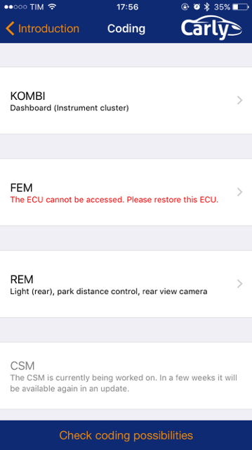

    Oggi ho ritirato la macchina dopo il richiamo della valvola AGR... purtroppo, oltre a sostituirla, hanno riprogrammato anche la mia centralina [emoji30] quindi ho preso tutte le codifiche e con Carly non posso più accedere alla centralina FEM finché gli sviluppatori non rilasciano un aggiornamento del software [emoji26][emoji26]
    Quindi devo assolutamente quotare i seguenti post:
    Chiunque abbia lo stesso problema è pregato di scrivere al supporto clienti [emoji6][emoji23]
  16. ilGuru77
    15.460
    8.401
    12 Febbraio 2016
    1.341.102.866
    M2 F87 LCI
    Cavolo, vorrei anche io farmi sostituire la AGR prima del fine garanzia (anche perché comunque strattona un pochino), però visto questa cosa, mi girano!
    Io non ho Carly e mi sono affidato al mio caro amico [MENTION=62792]Fastmappy[/MENTION] e quindi chiamo gentilmente in causa lui, Massi, se hai tempo rompi le palle pure tu al supporto Carly , grazie [emoji8]
