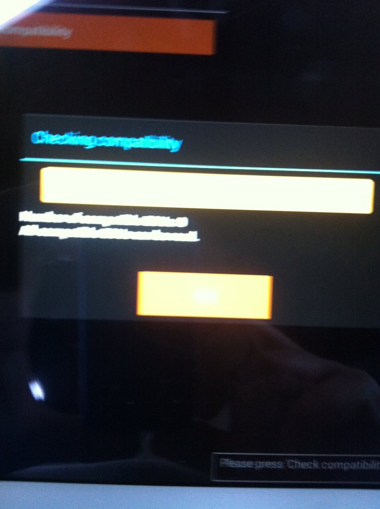

    Vers. 14.03, attivata, samsung galaxy tab 4, cavo obd amazon( la versione demo si collegava) ora non si collega piu'. Errore usb2.
    Dove sbaglio?

    [Guida] Codifichiamo le nostre BMW semplicemente con il nostro smartphone
    Devi abilitare le opzioni di debug USB se non ricordo male. La seno era + nuova e questa full + vecchia??

    sucsa ignoranza,immagino nel tablet.
    fatto dopo riprovo.

    Si collega ma non ho nessuna ecu codificabile: auto deln12/2005, cavo usb seriale. Ora sto facendo la diagnosi.idem, dopo 5 minuti. Di lavoro nessuna ecu 0/33.[​IMG]
