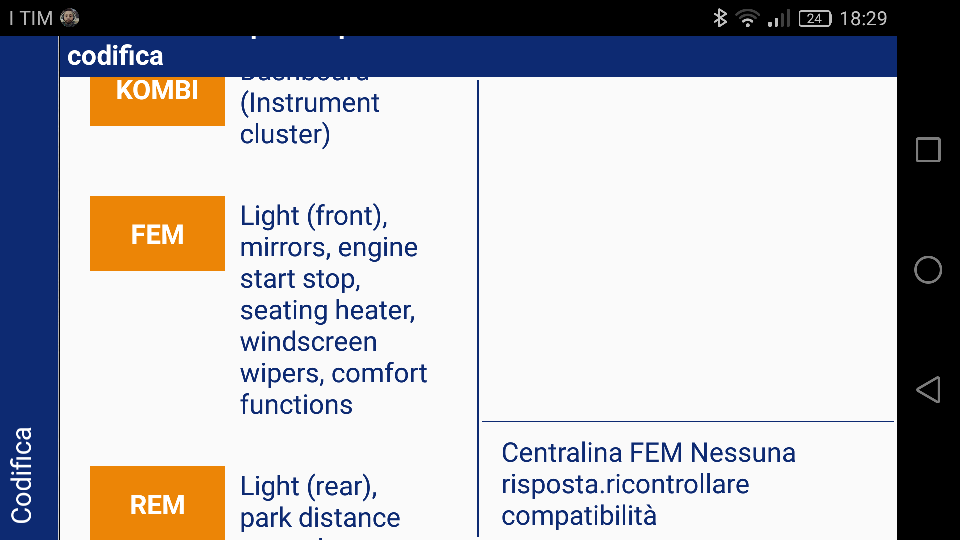

    Ciao ragazzi, ieri ho finalmente ritirato la mia f21... Ho provato carly e ho messo la velocità in digitale, poi volevo mettere la memoria start/stop ma stranamente quando vado a leggere la FEM non mi appare nessuna lista...

    Tempo fa, ho letto che può dipendere dallo stato della batteria....

    Mmm io l'ho fatto a motore acceso...

    Comunque mi è capitato di dover fare più scansioni consecutive prima di trovare tutte le centraline giuste [emoji6] (e io non ho ne app ne obd, devo sempre ringraziare [MENTION=62792]Fastmappy[/MENTION])

    Capisco, è la prima cosa che ho codificato! Strano che tu non trovi la FEM, ma vedrai che la troverai [emoji2]! Cavolo quando le hai certe cose non ci pensi più...ma se dovessero togliermi lo S&S con memoria potrei impazzire e passare a Dacia [emoji23]

    Boh non me la legge, senza la FEM non posso codificare quasi nulla visto che sta quasi tutto lassù! [​IMG]
