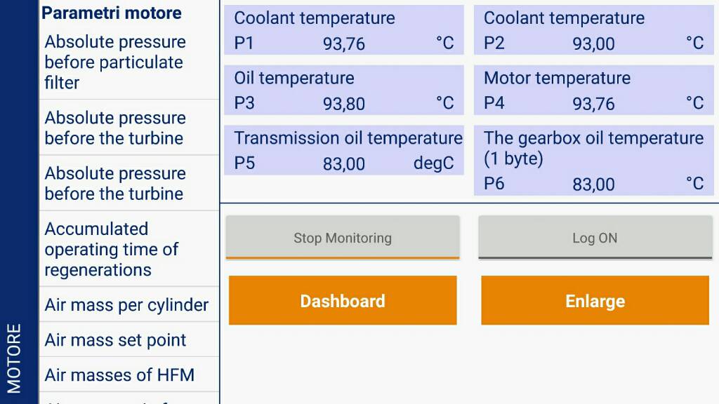

    Appena controllato.. Io non ho quella voce.
    Secondo me non sono neanche i gradi (visto che non è indicato "C")

    Ciao Giustyle, ti ringrazio per esserti ricordato ed aver controllato. Strano che a te non ci sia, io l'ho trovata in due voci diverse, ed in una l'unità di misura sono i gradi centigradi C. Può essere che cambiando l'anno della macchina possono cambiare le letture sulle centraline?
    Spulciando un po in rete, ho letto che la temperatura ideale di funzionamento dello step 6 si attesta sugli 80 gradi, quindi se la voce che noto è reale, credo sia normale che la lettura si attesti tra i 75 e gli 82 83 gradi.
    Una curiosità, c'è un modo per capire quanti km circa mancano alla rigenerazione fap successiva? Io ho solo trovato che la mia vettura in media la fa ogni 389km, però non so se ce una specie di conto alla rovescia di km, o se c'è una voce che dice che la sta effettuando in un preciso momento.
    Ultima cosa, non succede nulla se il carly obd lo si lascia sempre attaccato e si accende quando serve? O può succedere qualcosa a lasciarlo sempre attaccato?
