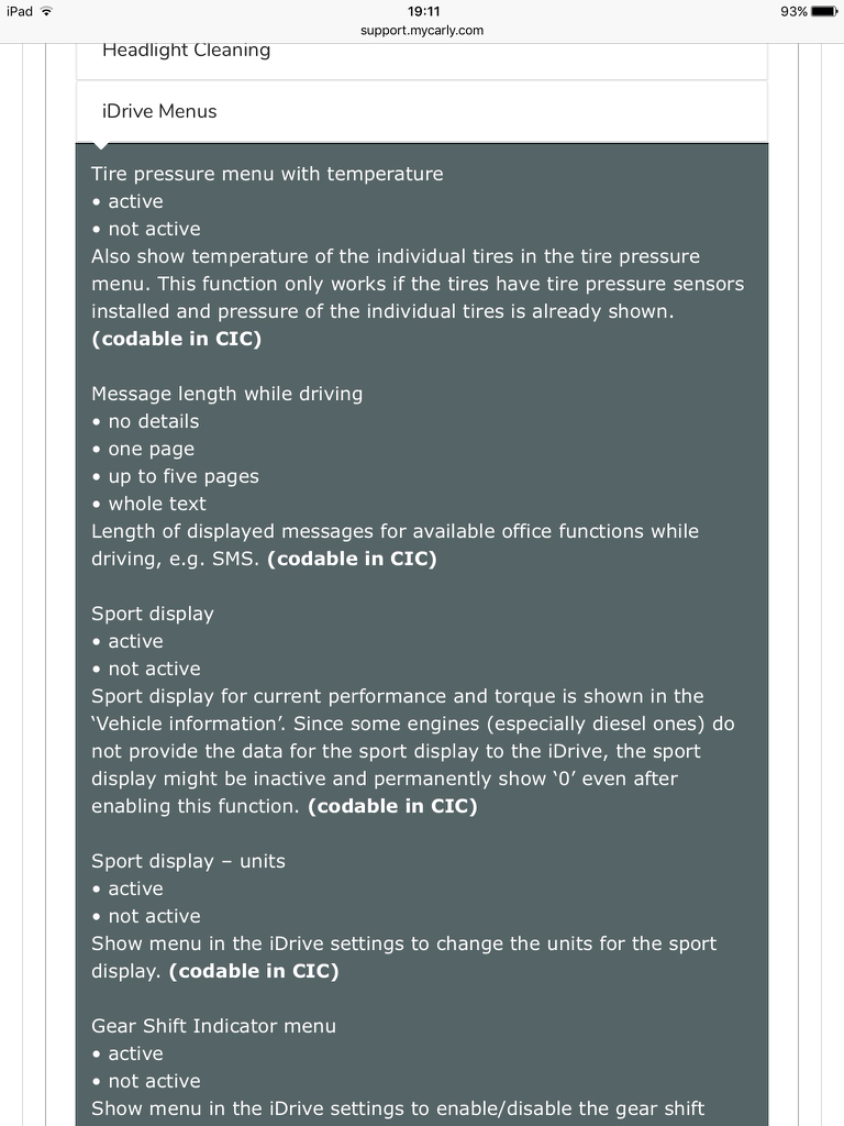

    Ciao ragazzi ho visto che per la f20 è possibile mettere la temperatura dei pneumatici, ma ho letto delle cose strane e vi chiedo: io ho una f20 con radio base e sensori pressioni su ogni cerchio. Posso farlo??? C'è qualcuno che l'ha fatto???

    Io onestamente non ho trovato questa opzione dentro Carly... f20 lci

    Eccola. [​IMG]

    A te funziona? È nel modulo FRM? Perché ora che la vedo penso di averla attivata ma non vedo la temperatua

    Io non ci ho provato. Non è nel modulo frm. È nel modulo cic

    Ah ecco, quel modulo lì io non lo vedo! È oscurato e non ti fa accedere. Penso che su F20 per adesso non si possa fare...
