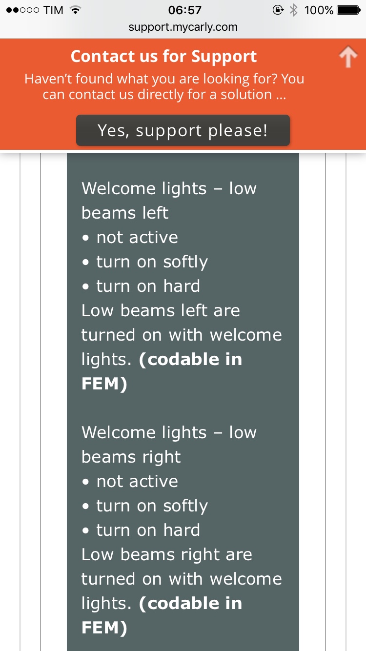

    Questa cosa interessa anche a me. Forse l'ho trovata poi domani te la posto e se vuoi provare. Io però non ho il connective drive di serie quindi niente SIM se non per la telefonata di emergenza.

    Ecco queste dovrebbero essere le codifiche

    [Guida] Codifichiamo le nostre BMW semplicemente con il nostro smartphone
    Non vanno messe su "not active"?
    Ah scusa questo serve per disattivare gli abbaglianti! Stasera provo e vi faccio sapere!
    Edit: no non sono quelle voci, sono già su not active... ho provato a disattivarne altre ma non cambia niente. Gli anabbaglianti si accendono sempre!
