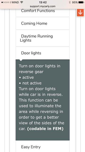

    Quella della luci maniglie con la retro mi mancava, mi dai qualche info in più ....? Grazie

    Io l ho attivata proprio ieri con esys è molto comoda, ogni volta che inserisci la retro si accendano le luci sotto le maniglie per illuminare la strada

    Lo trovi nella sezione "door lights", basta mettere "attivo" :

    [Guida] Codifichiamo le nostre BMW semplicemente con il nostro smartphone
    Ah ok!
    Per la lista vai sul sito Carly, selezioni il modello e vedi tutto ciò che si può fare.
    La foto qui sopra la ho presa appunto di lì.
