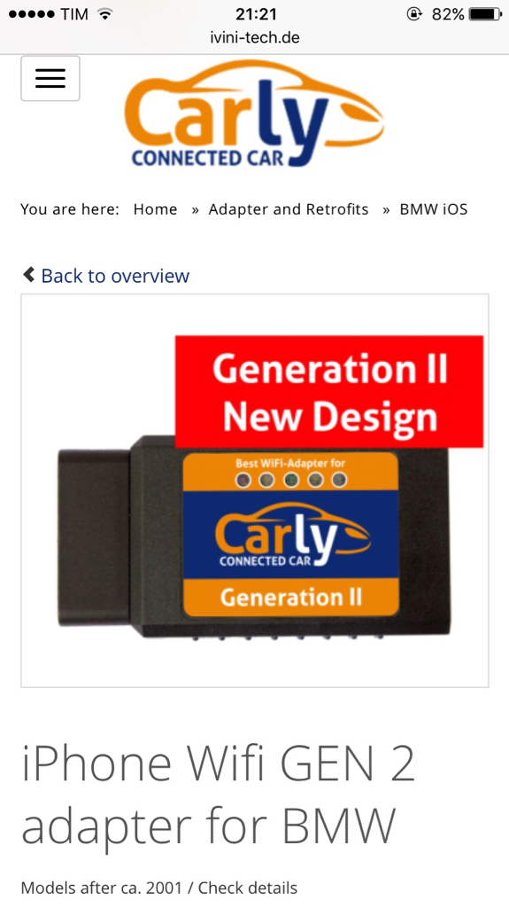

    Ok...grazie....va bene con iPhone il carlye wi fi generation 2?[​IMG]

    Certamente. Devi solo stare attento ad acquistare quello per IOS e non Android. Tutto qua ;) /emoticons/wink@2x.png 2x" width="20" height="20" />

    Ho guardato il sito di carlye..ho trovato questo modello...e semplice muoversi..e intuitivo tipo iPhone?

    Non capisco "è intuitivo tipo iPhone". Che intendi? Forse hai le idee un po' confuse oppure non ho capito io :) /emoticons/smile@2x.png 2x" width="20" height="20" /> l'interfaccia serve solo per mettere in comunicazione lo smartphone con l'auto nulla più. Il resto lo fa il programma che è identico sia per Android che per IOS. Vai tranquillo non avrai problemi.
