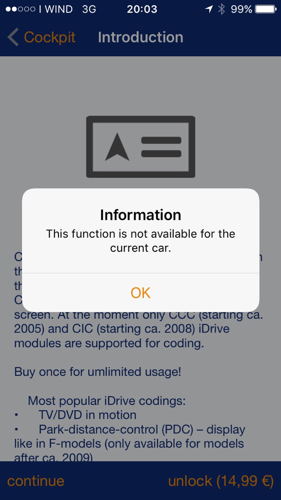

    [Guida] Codifichiamo le nostre BMW semplicemente con il nostro smartphone
    Sì ma mi dice che non posso acquistarlo, guarda:

  17. vigorsol264
    vigorsol264 Direttore Corse
    2.211
    27
    7 Ottobre 2012
    117.631
    e91 335i xdrive
    Eh si. Per sblocco dvd, e cambio batteria, si paga. Una volta sola, a prescindere dal numero degli sblocchi.
  18. lawrencedelsud
    lawrencedelsud Primo Pilota
    1.124
    23
    22 Marzo 2008
    Roma
    1.137.018
    e60, R56, R60, F20 LCI, e91, F20 LCI
    Ma sull'NBT è possibile farlo?
  19. vigorsol264
    2.211
    27
    7 Ottobre 2012
    117.631
    e91 335i xdrive
    So che Su nbt, per ora, non cofidifica tutto. Di certo, rispetto a qualche tempo fa, hanno implementato molte funzioni. Ed altre, me saranno disponibili a breve. Sono in continuo aggiornamento.
