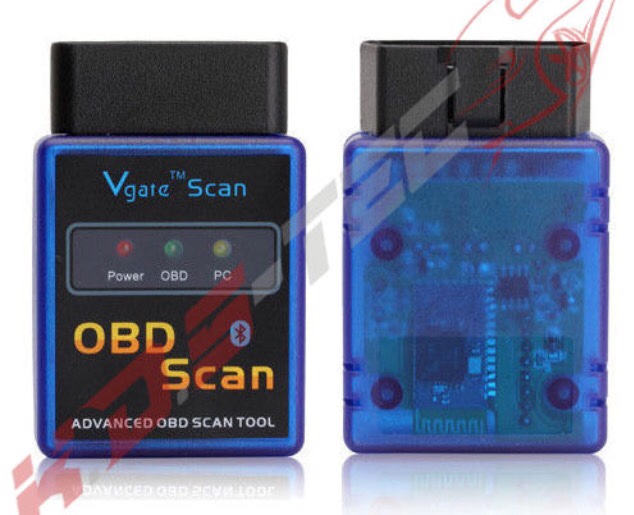

    Su F20 LCI consigliate di prendere l'interfaccia originale Carly o si può codificare anche con altre prese a basso prezzo? Vorrei avere se possibile la sicurezza di riuscire a codificare... su F20 che funzioni utili ci sono da implementare? Le cornering lights per adesso mancano ho visto, peccato perché a me interessano parecchio.

    Da cosa leggo è sempre consigliabile l'interfaccia originale, eviti di spenderli in due o tre volte , magari smadonnando...

    [Guida] Codifichiamo le nostre BMW semplicemente con il nostro smartphone
    L alternativa funzionante testata da un utente del forum è questo in vendita su ebay costa una 20ina d euro con spedizione

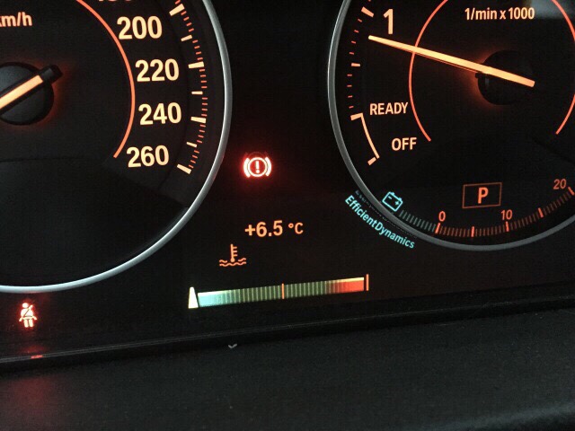

    Mi diceva [MENTION=30691]aldin[/MENTION]83 che si puo inserire anche la temperatura

    La temperatura ok, ma non funziona, rimane statica. Forse funziona solo sui benzina, da quel che ho letto; inoltre mi pare che Carly non dia neanche questa possibilità di codifica.
