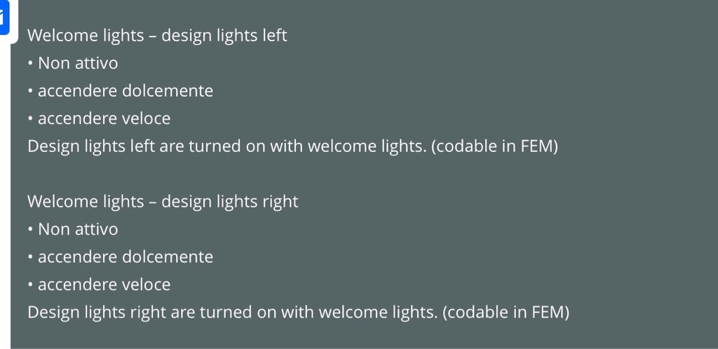

    Qualcuno sa cosa sono le design lights?

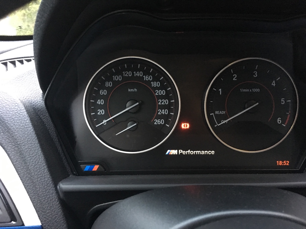

    Domanda la scritta Performance cosi piccola dove l 'hai presa mi interessa

    Ehhm, quella è una delle codifiche possibili, ossia il logo ///MPerformance al posto di quello nativo BMW (se hai display esteso), se ne possono impostare diversi, anche se gli altri tipo 135i , 140i ecc direi che c'entrano proprio zero.

    mike. Presidente Onorario BMW
    17.636
    1.022
    23 Giugno 2009
    585.157
    BMW 520 F11 M///
    Che pirla vero li c'è parte estesa per cruscotto.[emoji85] [emoji85]
    Bello direi che ci sta molto bene

  15. ilGuru77
    15.440
    8.396
    12 Febbraio 2016
    1.341.102.838
    M2 F87 LCI
    Lol , tranquillo, anche io a prima vista avrei detto che era un adesivo [emoji23].
    Comunque tra ebay e aliexpress mi sembrava di averli visti adesivini così!
