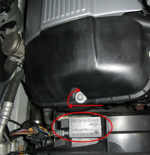

    E46 benza m52tu/54 sopra la ventola radiatore, lato sx..
    Alle volte si riempie la lanuggine che fa da filtro..
    È' la stessa dei cuscini di casa, ma vedrai è' proprio il sensore ko.

    Nella mia e61 dove lo trovo ? Ma si pulisce o si cambia direttamente ?

    Se il ticchettio viene dal comando clima è' la ventolina del sensore che è' impastata di polvere e fa così...
    Smontarla e pulirla non è' difficilissimo..
    A dire il vero è' più difficile estrarre il modulo piuttosto che aprirlo..

    La ventolina che dici fa un ronzio, non un ticchettio :-k
    Nel mio caso, benchè sia pulita (l'ho pulita quando cambiai la sorgente), quando gira fa un ronzio udibile, e credo che sia l'alberino disassato ](*,)

    Il cofano è indifferente, se si tratta di questa ventolina, il ronzio proviene dall'unità clima, nella plancia, dietro la griglia qui visibile nell'oggetto 1.
    La ventolina serve a muovere l'aria attraverso il bulbo sensore di temperatura messo li dietro. Quella ventolina gira sempre, sino a qualche minuto dopo lo spegnimento del veicolo. Oltre alla polvere, che ovviamente viene aspirata insieme all'aria, c'è la normale usura, quindi l'alberino ha dei giochi che si traducono nel ronzio irregolare della ventola.

    Mà più che giochi è' un problema di attrito...
    Con un lubrificante si risolve egregiamente

    (Purtroppo l'alberino non è visibile direttamente, quindi non si riesce a spruzzare lubrificante nel punto preciso dove occorre :-k )
