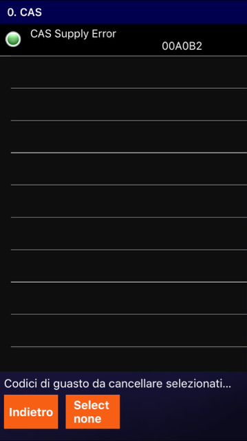

    Sarebbe il sensore ricircolo automatico e la pompa secondaria ?
    Scusa la domanda ma non ho idea di cosa si tratti

    Sensore analisi aria per attivare ricircolo automatico dell'aria interno e pompa secondaria per la funzione rest del riscaldamento che continua a far circolare l'acqua nel radiatore a motore spento.

    Dovessi cercare i ricambi cosa dovrei cercare ? Son cose difficili da sostituire ?

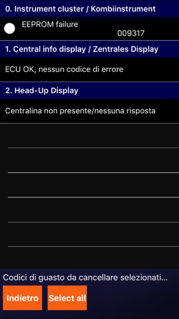

    Secondo te questi errori invece a cosa sono imputabili ?

    Per i ricambi non saprei, so che è molto complicato raggiungere il radiatore del climatizzatore, della serie smontare tutto il cruscotto e mezza macchina, gli altri errori sembra riguardino il quadro strumenti, una memoria penso sul quadro

    Che sembra impossibile da eliminare .. ci ho provato una marea di volte . Quindi per il sensore lascio perdere al massimo cambio la pompa secondaria .. che ne pensi ?
